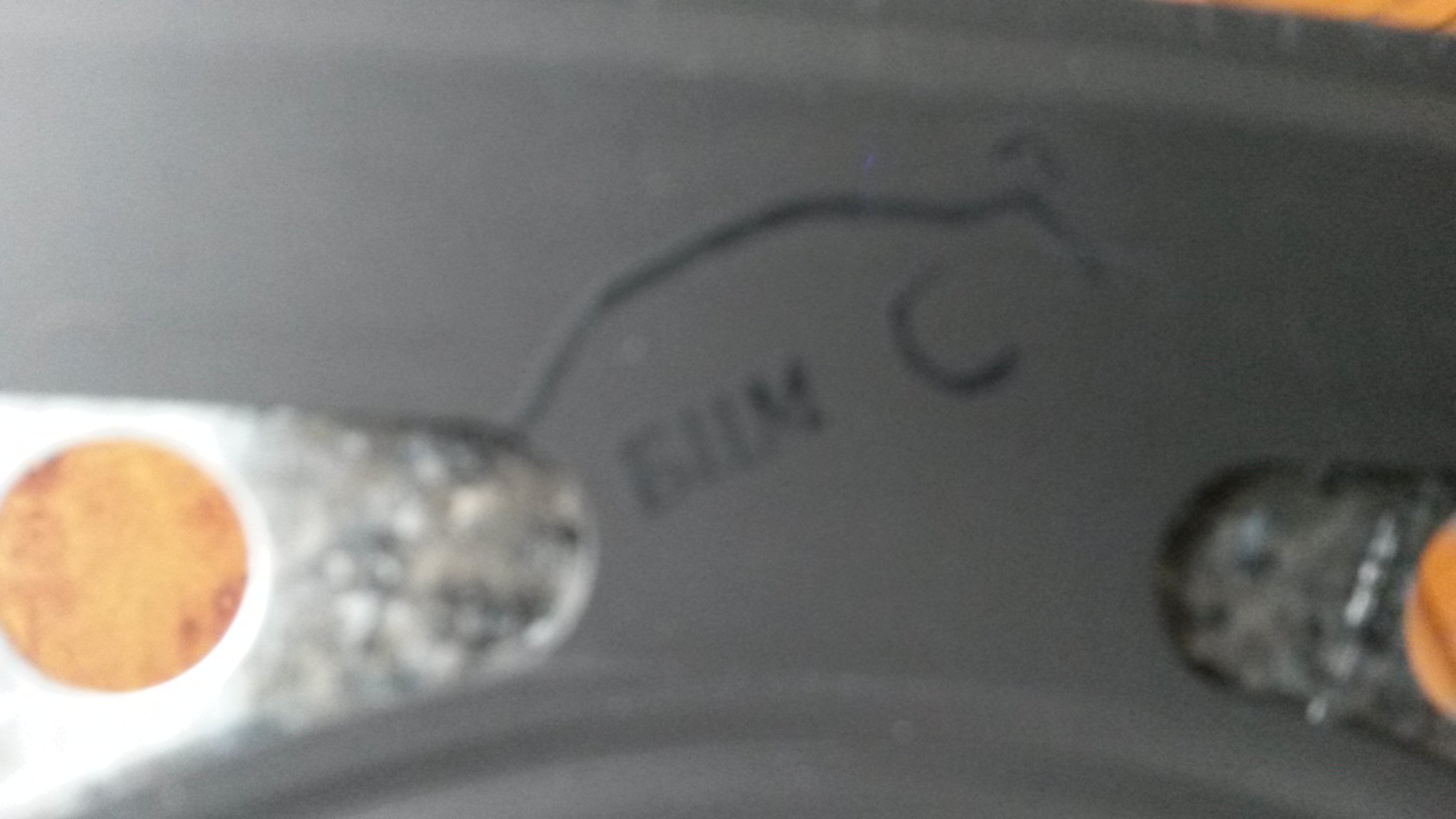

Магазин вот этот http://www.avtozapchasty.ru
Диаметр да, 84.
Добавлено спустя 2 минуты 16 секунд:
Вот такие картинки по всей поверхности
IMG_20171210_140609.jpg [ 205.15 КБ | Просмотров: 930 ]

Вроде должны быть нормальные, у меня такая на коллекторы установлена, но и не Фритекс. Смотрю "Автопитер" начудил, "Автозапчасти" как перекупы просто заказали у них. Вроде прошли те времена, когда магазин по своему усмотрению мог заменить товар на аналогичный. Сейчас за такие вольности положен возврат.
Меня терзают смутные сомнения, что-то конструкция похожа на подделку Фритекс, тот-же внутренний слой, те-же клепки ...

Да нет, вроде не подделка. На сайте изготовителя присутствует http://bcm.by/product/%D0%B1%D1%86%D0%B ... 003020-02/
