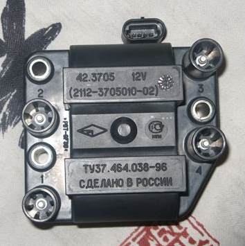

День добрый . Подскажите новенькому : в чем разница в МЗ GM , Bosch 7.0 , Bosch 7.9.7 Старооскольский , Московский . Только в производителях? или на разные ШН ставятся разные МЗ ? На GLS какой стоит? (Сверху на МЗ не написано, во всяком случае пока не снимешь не видно)

Leonkri, тебе не сюда! В "вопросы новичков"! И в "поиске" тоже ВСЕ есть!
короче:
бош 7.0 7.9.7 разные!
Производители - разные!
на разных ШНГ - ставятся разные МЗ.
на ГЛС какого года?
"Сверху на МЗ не написано, во всяком случае пока не снимешь не видно"- фигня!! на 7.0 написано!
темно-серый VIN X9L212300500951**

Alex-Ока спасибо. ГЛС- 2005года
