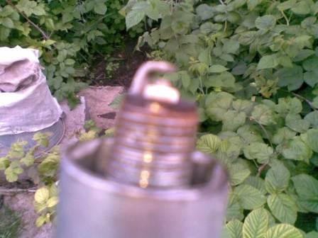

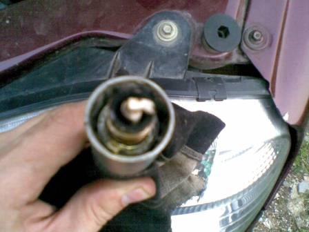

раз уж тема про свечи NGK то давайте раздуем тему! вопрос: почему на свечах белый налёт? а точнее на электродах у свечей? движок не троит, бенз жрет не больше 10 л/100км когда на трассе топлю до 130 км/ч., антифриз чистый, с глушака кстати воняет газом но дыма и пара нет, расход масла тоже не велик 1 литр на 10 тыщ почти... не сплю пару ночей может прокладка гбц скоро кранты? вот фоты.. только с телефона, извините:

ibrlenshav писал(а):
вопрос: почему на свечах белый налёт?]
нормальный цвет . у меня на свечах Brisk заводских такой-же
