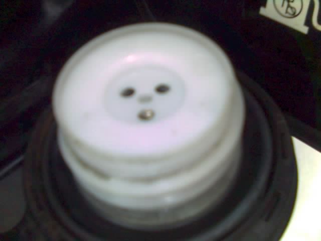

А как проверить с клапаном у тебя или нет? Когда открываю на запрвках приличный пшик раздается, но не напрягаюсь на крышке так и написано "Не гони если будет ПШИК ниче типа такого не ссать", вот я и не гоню, но заправляюсь с трудом частенько выстреливает пистолет то ли от избыточного давления то ли от скрюченной топливно заправочного патрубка.

Вот с клапаном

Andy2, чёт мутные они у тебя какие-то! Китайские штоли? :smile_bigsmile: :smile_bigsmile: :smile_bigsmile: Я на свою смотрел - у меня фсё чОтко!

Гы..гы, опять за свое? : в точку-мобильник китайский :smile_bigsmile:
