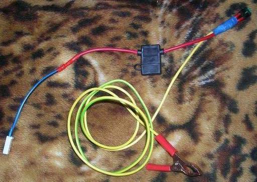

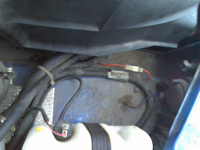

http://www.chevy-niva.ru/album_pic.php?pic_id=20019
http://www.chevy-niva.ru/album_pic.php?pic_id=20053
Вот этот разъем, через него можно напрямую проверить работу стартера. А дальше думать.
