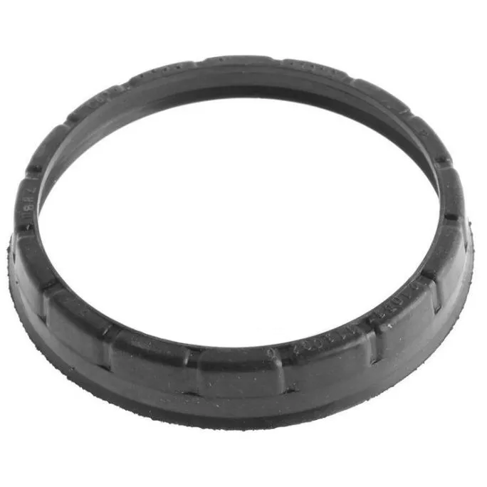

Да, но подсоса нет. Во всяком случае, до сих пор никто его не нашёл, в том числе и я сам.
Коллега покупал б/у Калину, первая машина. Со временем обнаружил отсутствие уплотнительного кольца на переходе из корпуса воздушного фильтра на ДМРВ.

@ГУ50 , Это на подсчет количества воздуха не влияет. Влияет все что после ДМРВ.

@ГУ50 , кольцо на месте, вчера в очередной раз перекидывал ДМРВ на всякий случай, специально обратил внимание.
