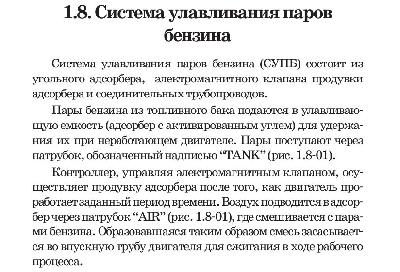

aspb, предлагаю Вам не комментировать мои советы., просто давайте свои советы, а люди разберутся. А же Вашу херню не комментирую. Например, по поводу работы адсорбера.
Еще один хм... неизлечимый.
