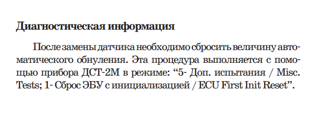

Просто привинтить.
И, если уж совсем правильно делать, то после установки для Бош 7.0 проверить напряжение ( 0,3 - 0,7 В), а для 7.9.7
Снимок экрана 2024-10-19 162906.png [ 52.92 КБ | Просмотров: 565 ]

Для 7.9.7 есть "Сброс" и есть "Сброс с инициализацией". "Сброс" по результату аналогичен отключению аккумулятора. А "Сброс с инициализацией" - нет.
И эта команда применяется только после замены ДПДЗ. После любых других замен достаточно отключить аккумулятор.
