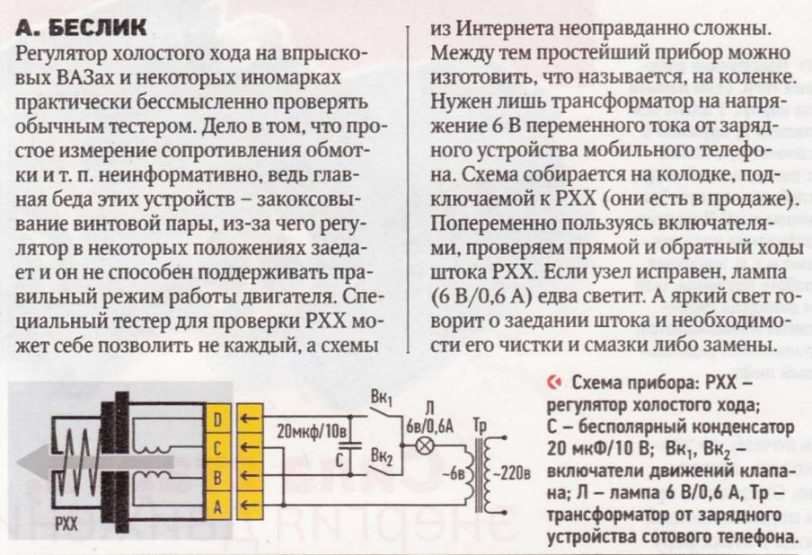

приветствую ! у меня тоже январь 5 + гбо ,тоже начала при переходе в накат глохнуть ,приготовил рхх буду менять,подскажи какую схему собрал для проверки рхх. По поводу прошивки у нас некоторые диагносты дают на неделю тестирования если не понравилась в течении недели -500р, если сразу не пошла бесплатно.[/postquote]
Привет. У Вас в Тольяти этот прибот изготавливают и стоит он 2.000 руб. Я сделал без лампочки(не нашел такую), конденсатор 10 мкф, и блок питания(трансформаторный) с радиотелефона на 12 вольт. Ставил на 6 вольт в моей схеме слабоват оказался.
Добавлено спустя 4 минуты 10 секунд:
jgor0106 писал(а):
Это можно узнать если слить прошивку и посмотреть тарировку
именно.
Я конечно дико извиняюсь, но далек от чип-тюнеров, компьютерных дел мастеров и т.д. Вы меня спросите какая статья, сколько дадут, что нужно что бы срок скостили и как и по какой схеме, да по какой статье, и что для этого надо............... Я Вам расскажу :smile_wink:
