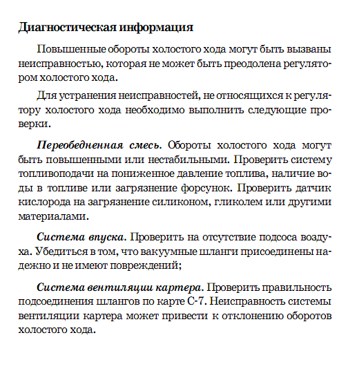

показало ошибку 0507
Вложение:
Screenshot_2.png [ 69.29 КБ | Просмотров: 201 ]
RS0Y5-42-02D
