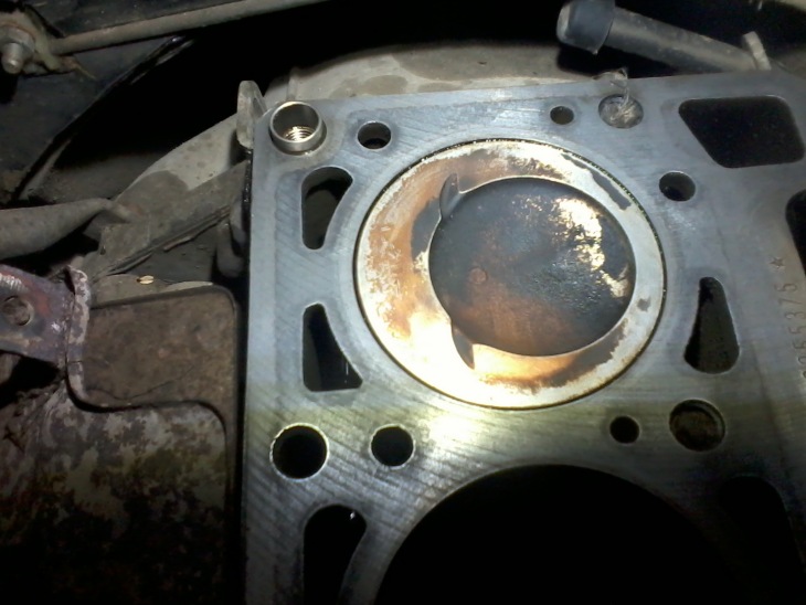

Коллеги здравствуйте.
Вот и я присоединился к вашей компании - стою с "пробитой" головой.
Ну всё по порядку, стал уходить тосол, парит с выхлопа и чек говорит - пропуски зажигания по 1 цил. Мотор работает на всех 4 цил. печка греет, но! пузыри в расширительный бак с каждым днем всё больше и больше. не стал дожидаться когда рванет в поддон или рубашку охлаждения - разобрал.
Прокладка цела несмотря на плохую, неровную окантовку ( вся в каких-то царапинах, будто её молотком развальцовывали ) - свищ в головке у 1 цил. Ноготь цепляет, а это говорит о том что он минимум 0.1 мм. Голову однозначно шлифовать, но есть вопрос обществу.
Разобрав мотор был сильно разочарован качеством обработки поверхности блока, а так как была куплена заранее металическая прокладка "Фритекс" есть вопрос можно ли её ставить на такую ху@вую поверхность блока или поставить обычный паронит?
Надеюсь на вашу помощь :smile_drinks:
Фотка не лезет. :smile_crying:

Фотку загрузи на фотохостинг, а сюда ссылку в тегах. Так же не поймешь, что там у тебя за поверхность. И прокладки под голову не паронитовые.

Вот так обработан сам блок.
Glu777 ставит турбу на мотор и вроде метал.прокладку - не думаю что они вынимают мотор и доводят плоскость блока, хотя х.знает.
П.С На своем катере я выкинул дряхлый мотор москвича УЗАМ и поставил Тойоту 3S-FE 2л. 99 г.в
Теперь же впервые разобрав ВАЗ я вижу какой г@вно мотор ставит на ШН автоваз. Это даже не вчерашний день, динозавр какой-то. И Тойоту хрен поставиш - не зарегят.
