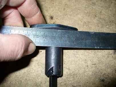

Приобрёл модернизированный АНЦ. На приложенной фотографии видно, что у нового шток толще, корпус длиннее, а собачка храповика такая же как на старом. Пружина на новом потуже.
На этом фотоИзображение видно что фланец имеет некоторую сОгнутость. Это "ни есть гут", масло может просачиваться.
" Без коментария"
Сегодня новый АНЦ был установлен на место. Шумов( относительно старого АНЦ) меньше при холодном пуске движка.

Александр60, т.е. у тебя до модернизированного Пилота стоял обычный Пилот?
Насчет собачки и пружины соглашусь - при разрядке/зарядке модернАНЦ показалось, что пружина мощнее в нем стоит, чем в обычном Пилоте.
Давно была мысля поставит модернизированный Пилот и сравнить. Думаю, что завтра попробую, если не зэмэрзну.

sem59,
Да. Тот что на фото внизу стоял раньше. Тот что сверху, стоит сейчас. Пружина действительно туже относительно старого АНЦ. Завожу двигатель при минус 20, шумов, как при старом АНЦ, нет.
