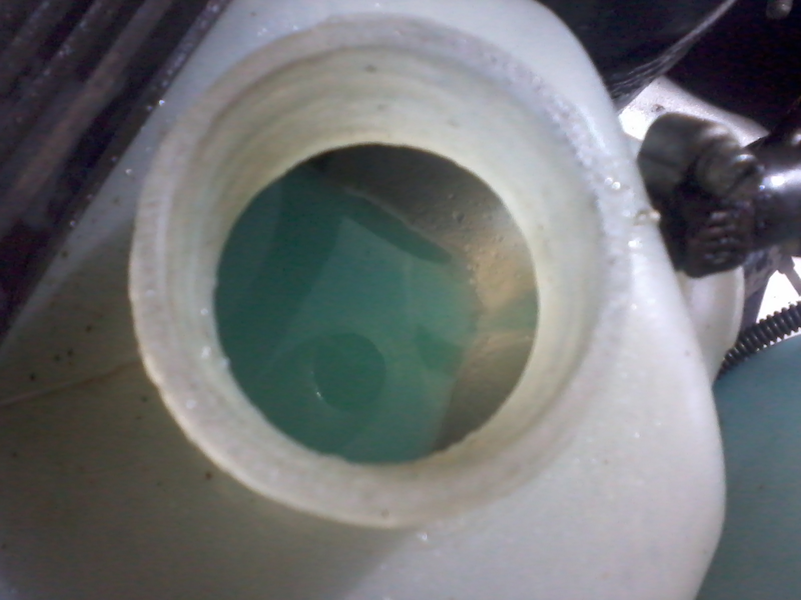

Осмелюсь предположить, может через 1мин работы воздух начинает выходить из СО. Из трубы тоже пар идёт?

тосол случаем временно не "аляску" залил? А то эта гадость закипела у меня при 75...

Нет Лукойл.
Сегодня немного опять позанимался с машинкой, грел, выпускал воздух с подогрева впуск.коллектора, не помогло.
При работе на закрытой крышке расш.бака растет давление в системе и шланги становятся твердыми, сбросил давление и через 0.5-1.0 мин снова твердые, то есть газы идут в тосол поднимая давление в системе охлаждения, голову завтра сниму и буду опрессовывать.
Но появилась другая проблемка - при сливе тосола ( а я всегда сливаю чтобы через дыру не ушло в цилиндры и масло. так как масло буду менять только как сделаю мотор) обнаружил что тосол стал какого-то молочного цвета, в фильтре ( за 30 р. ) что стоит на пароспускнике с радика на расш.бак сметана.
Слил в канистру - расслоилось и стало отстаиватся.
Беда не приходит одна.

Машинка исправна,прекрасно бегает - не пузырит :smile_smile:
И была исправна ещё после первой переборки.
Причина оказалась до банальности проста :smile_sadsmile:
В расширительный бак вместо синего тосола был залит синий бензин от бензопилы 4л -сливали в 2 канистры и одну перепутали, как - это другой вопрос :smile_devil:
При нагреве он закипал и дал белую "молочную" смесь.
Система промыта промывкой "Феникс" и всё ОК.
Чего и всем желаю.
Спасибо за подсказки, проверяя разные варианты учуяли что воняет бензином с расш.бака. :smile_drinks:

14 дней на ремонте. куча пропущенных рыбалок, 2 сьёма ГБЦ, комплект прокладок под 3-й сьём - открутили "штаны" , сняли верх ресивера , крышку ГБЦ и.....
Пришёл хозяин гаража ( друг ) и сказал - Где канистра с бензином для пилы???
И тут всё встало на свои места. :smile_dance:

после 1-го сьёма ГБЦ была разобрана, промыты в ванне с бензом гидрики, сама ГБЦ и всё сопутствующее оборудование, соответственно ванна в которой мыли была рядом и вонь списывали на неё.
Сам 2 недели не находил себе места - ну никак нельзя накосячить при простой замене прокладки, а тут такой затык. :smile_nerd:
