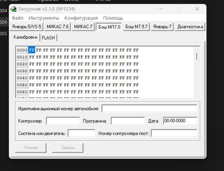

Вложение:
загрузчик.png [ 54.71 КБ | Просмотров: 62 ]
калибровка есть и флеш, на форумах пишут лить калибровку выбрав кнопку. Если брать лодырь 1.79.7 там нет калибровка, выбора 7.0 и только запись флеш. Сейчас 1.6 установить попробую
