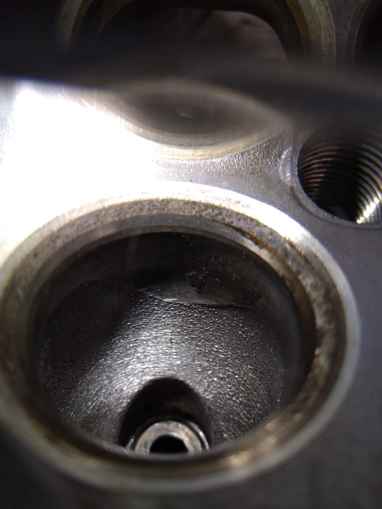

Я при притирке трещины в тарелках находил, и не раз,
На новых или на старых? мне на новых не попадались, а на старых - да было пару раз тоже... Но я не моторист.. ремонтировал ток для себя, ну знакомым и друзьям иногда....
На новых канешна. Старые ВАЗовские клапана как правило шли в помойку, слишком большой износ стержня. А трещины на тарелках происходят в процессе ковки тарелки, и заметить их практически не возможно, по этому у многих владельцев ВАЗов клапана прогорают пи.дой, это была когда то трещина.

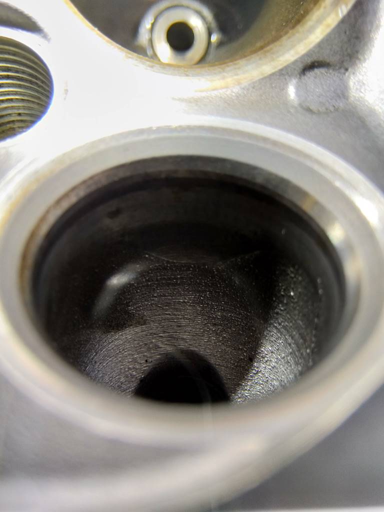

Летом капиталил Спартажовский мотор. Стержни и втулки оказались без износа (за 250тыщ км), а вот сёдла не очень. Вот сёдло до притирки, после первого прохода, и окончание.
седло до притирки..jpg [ 64.93 КБ | Просмотров: 117 ]
седло после первого прохода..jpg [ 64.05 КБ | Просмотров: 117 ]

а мне сдается - широковата ленточка

@miklz2 , Конечно она шире, чем до притирки! Металл то стирают.
Добавлено спустя 1 минуту 18 секунд:
Ой, ..ля :smile_tmi: Ща придёт "гуру" и скажет, что металл не стирают, а шлифуют :smile_giggle:
