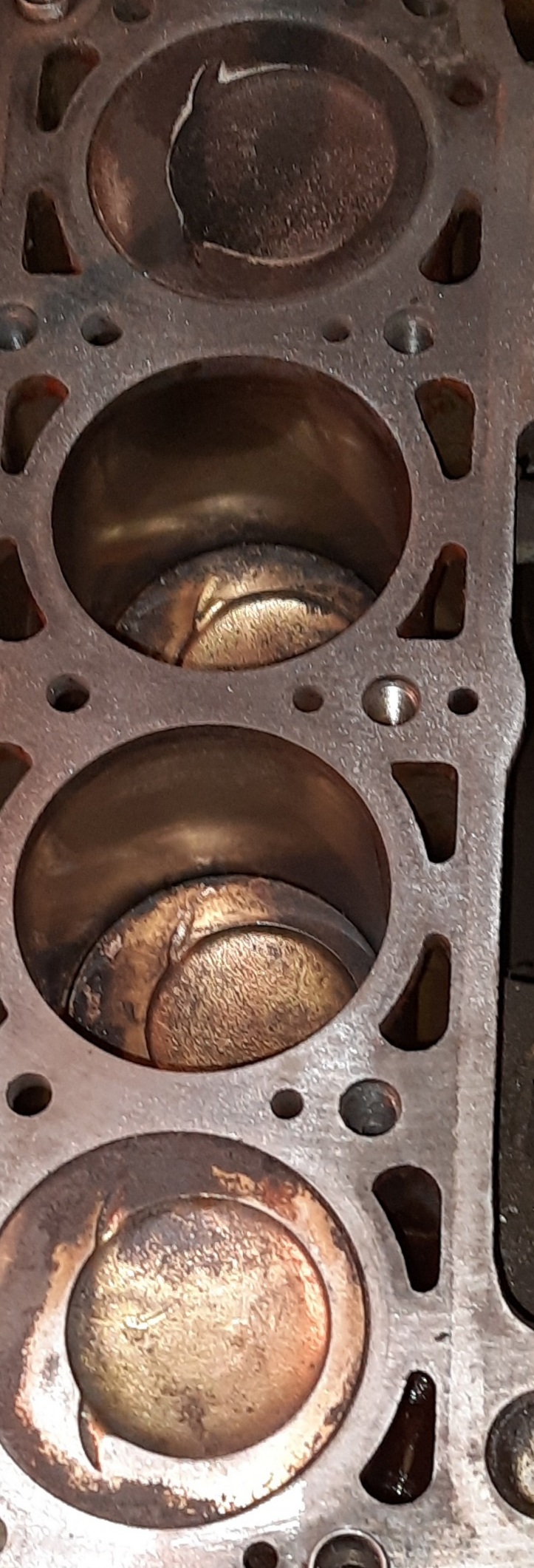

Вопрос к специалистам, при снятии ГБЦ обратил внимание что на поршнях 1-3 цилиндра почти отсутствует нагар, в то время как на поршне 4 цилиндра все черным черно, на прокладке и блоке каких-либо следов ОЖ не было, был ли пробой или это нормально для двигателя?

Был бы пробой - цилиндры бы ли бы чистейшие.
сегодня утром напарнику клиентка пригнала ШНГ 15-го года, пробег что-то около 65 тык.. недавно приобрели, пригнали посмотреть, что надо бы сделать и т.д. загоняем на яму - а под ней ручеек - антифриз. Лопнул бачок. напарник такой - ну, ща бачок поменяем, типа, слабые бачки и т.д. я был занят другой машиной, но приходилось проходить мимо периодически.. поглазел на знакомую картинку с бачком, новые патрубки радиатора и закралась у меня смутные сомнения... спрашиваю - а че патрубки новые? что делалось с машиной? Хозяйка звонит предыдущему владельцу, тот радостно рассказывает, мол, патрубки новые, радиатор новый, в СО антитечь залита, машина зверь! - а че радиатор меняли? - потек, автоваз однако!.... Понятно, говорю напарнику, сделай тест на СО2... сделали тест - вуаля, приехал пациент на прокладку ГБЦ. ГБЦ седня сняли, картина похожа на вашу, но 4-й намыт чуть больше остальных, если не забуду - завтра сфоткаю... да, ковры в салоне мокрые, машина с кондеем, в общем, классика жанра.

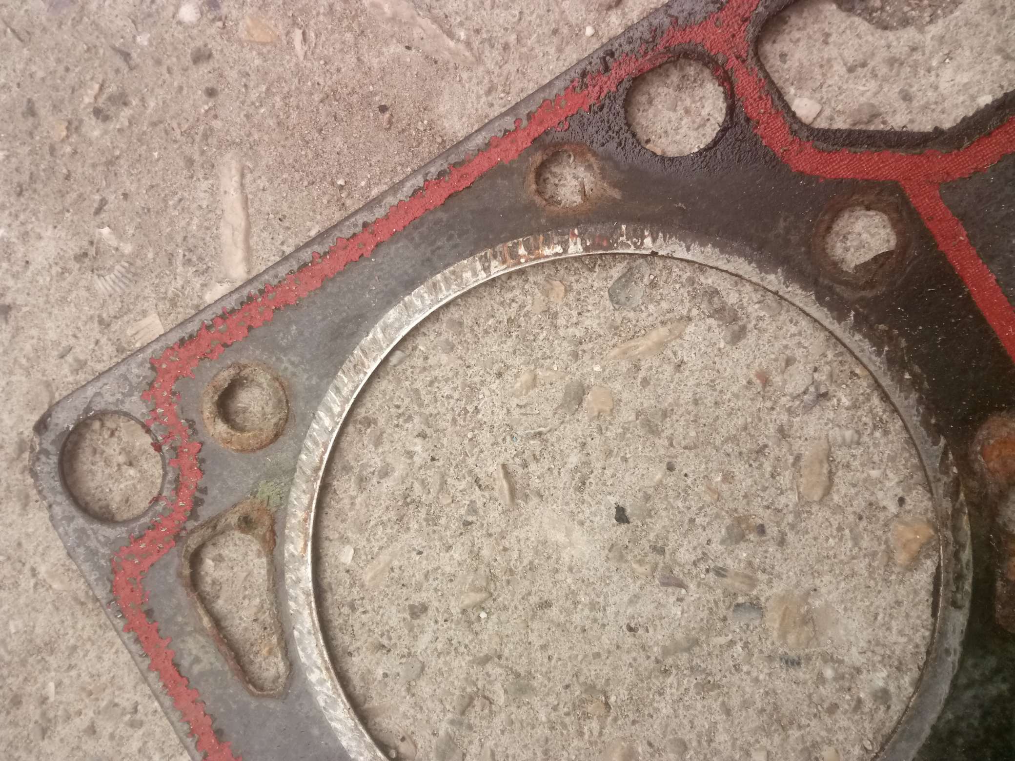

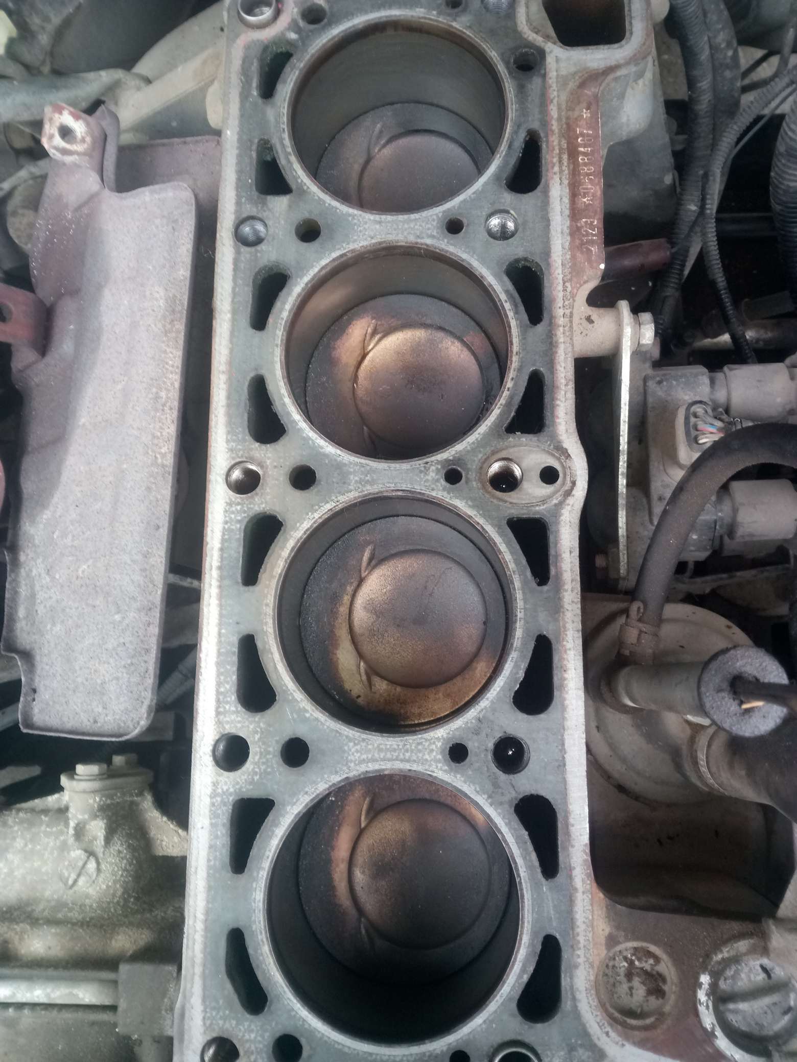

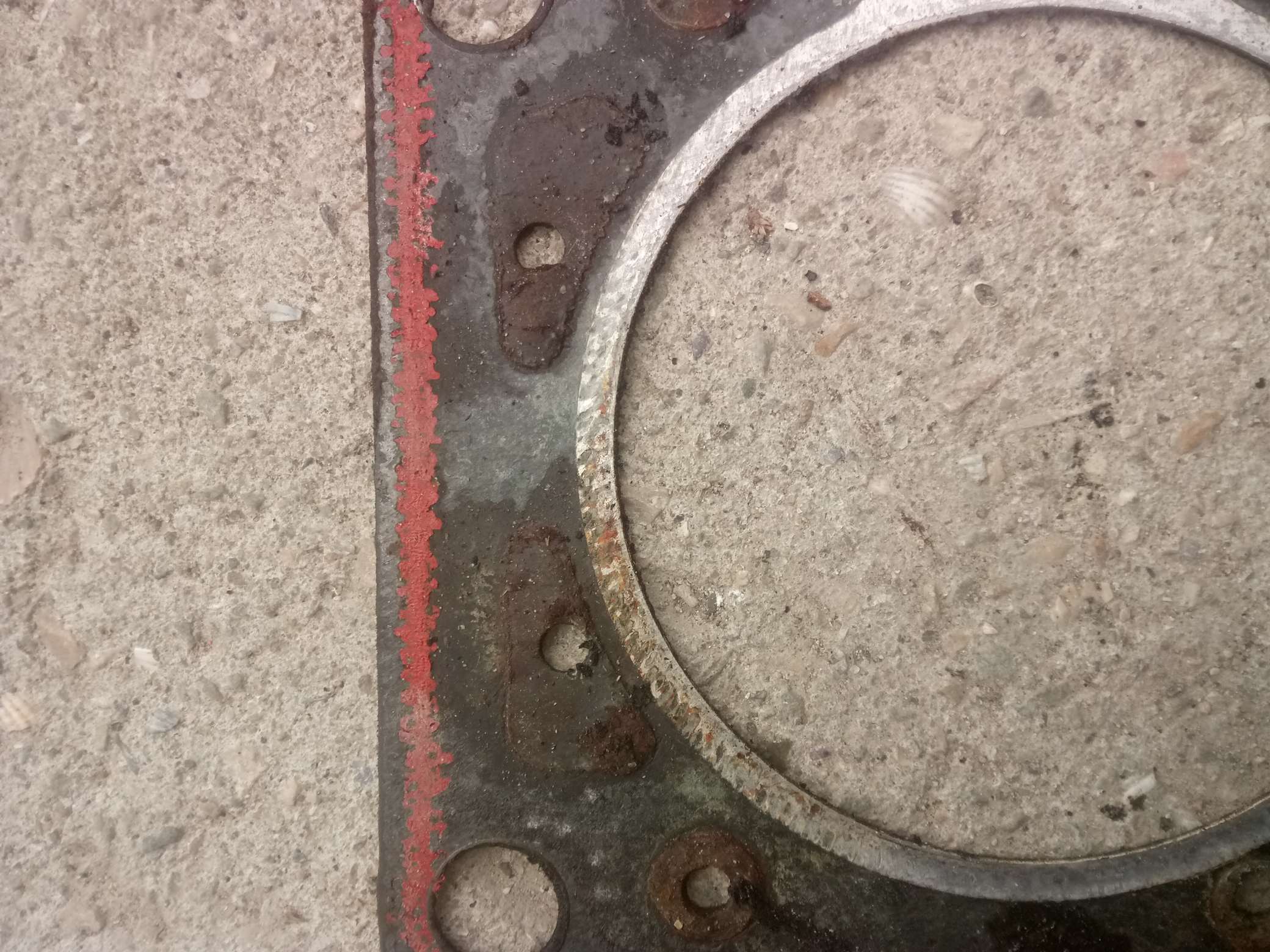

вот, не забыл:
общий вид
Вложение:
Image00001.jpg [ 250.02 КБ | Просмотров: 303 ]
прокладка
Вложение:
Image00002.jpg [ 384.31 КБ | Просмотров: 303 ]
Вложение:
Image00003.jpg [ 359.33 КБ | Просмотров: 303 ]

Нормальная прокладка
