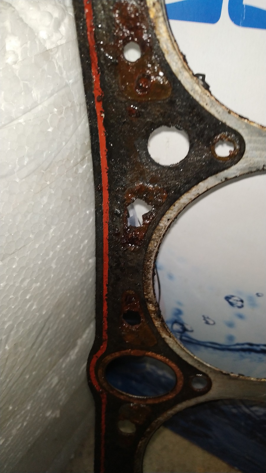

. Думал рожу, когда полуметровой ручкой трещетки срывал болты, один пришлось вообще вдвоем наваливаться. Попытался воротком с метровой трубой - вороток из 14 вроде прутка стал гнуться. Веселье продолжилось после осмотра прокладки - она была целая :smile_drunk: но с очень интересными каналами.
Вложение:
IMG_20220920_163635.jpg [ 306.01 КБ | Просмотров: 152 ]

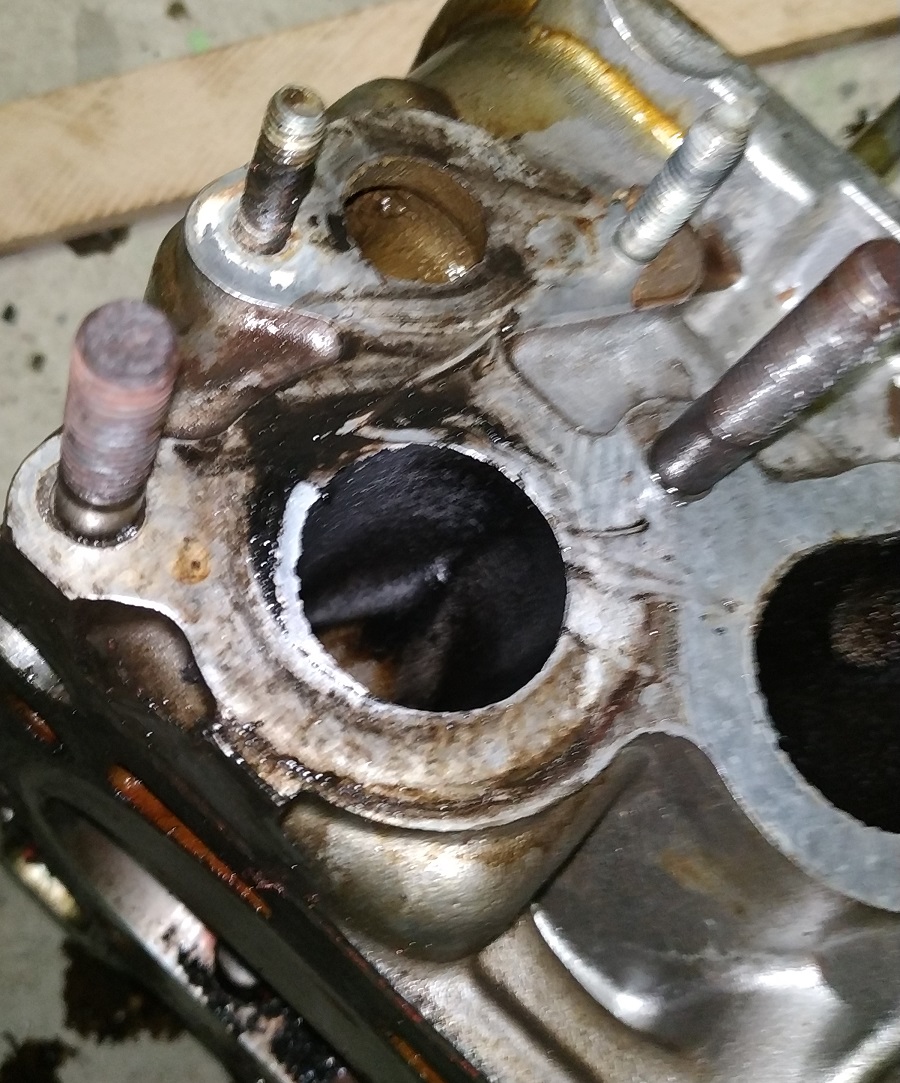

Порвало прокладку между выпуском и отводом на печку :smile_drunk:
Вложение:
IMG_20220920_163646.jpg [ 325.56 КБ | Просмотров: 152 ]

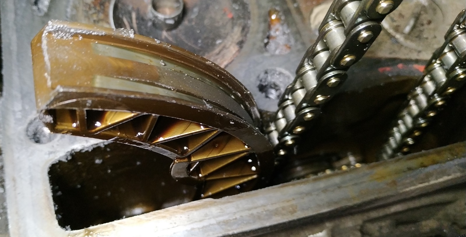

Но заметили поздно, когда сняли бошку. Новая порция веселья пришла после осмотра башмака цепочечного.
Вложение:
IMG_20220920_163618.jpg [ 350.51 КБ | Просмотров: 152 ]
Сколько такой походит ? Нужно ли менять ? Причем успокоитель на бошке почти новый.

@Mr.Me , Сочувствую.
Башмак менять.
Рубашку охлаждения мыть проточной водой. Надо нижний патрубок снять.
Масляные каналы надо было предварительно заткнуть.
Если не заткнул, то после установки головки (но без РВ) прокрути стартером секунд 20-30 что бы из подающих каналов говно выдавило. Все говно останется в поддоне.
Масло после этого естественно под замену. Мыть не обязательно.
Поршня не факт, что плохо подобраны. Хотя... Но ты ж их все равно не будешь снимать? По этому забей.
Эта прокладка вообще непредсказуема.У меня сновья капельная течь наружу в районе площадки на блоке с номером двс .Масло в тосол и наоборот вроде не попадает, поэтому забил.Единственно намазал литолом номер двс, а то ведь тосол его совсем сожрет...

Мне вот интересна форма каналов в прокладке на фото. Я там их поковырял, как они сгнили. В блоке большие каналы, а в прокладке в больших каналах кругляшки кто-то сделал, но просечка там четко под большие. Это кто-то шутканул так ?
Скорее всего прокладка из выбраковки
