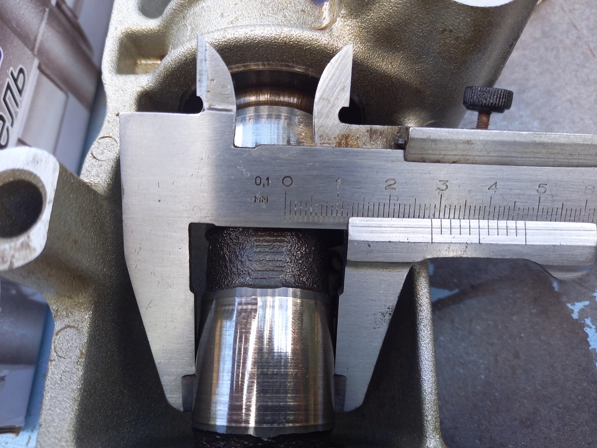

Поменял LSGAшный РВ на 044 РВ ОКБ двигатель.
диаметр кулачка LSGAшного РВ примерно 28мм (если нужно точный размер могу померить на выходных)
диаметр кулачка 044 РВ 30,5мм
информация для тех вдруг кто захочет менять, вероятно для компенсации разницы в диаметрах LSGAшники под гидрокомпенсаторы подложили шайбы.
пока я эти шайбы не вытащил двигатель не заводился по причине отсутствия компрессии.
незабываем удалять масло из гидрокомпенсаторов, у удалял в тисках периодически их откручивая и закручивая (без фанатизма)
отдавалась им на доработку новая машина 10тыс. пробег, ГБЦ они меняют на доработанную.
несколько рокеров имели износ примерно 0,3мм, LSGAшный РВ весь в рисках (думаю что заводской РВ и рокера были-бы без следов износа)
сейчас пробег машины 22тыс.
@Glu777 , как приобрету SPTronic М5 буду писать в ватсап.
Эх, промерить бы ещё углы и продолжительность фаз. Так, ради спортивного интереса.
Выложите, пожалуйста, фото кулачков LSGAшного распредвала?

@Tomcat , после выходных, т.к. он на даче
@ВутыК , могу попробовать, но это не быстро и скорее всего измерения не будут точны

Добавлено спустя 2 минуты 5 секунд:
@sanyok ,
мне тоже, написано на коробке 044 и все
Фото РВ LSGA
