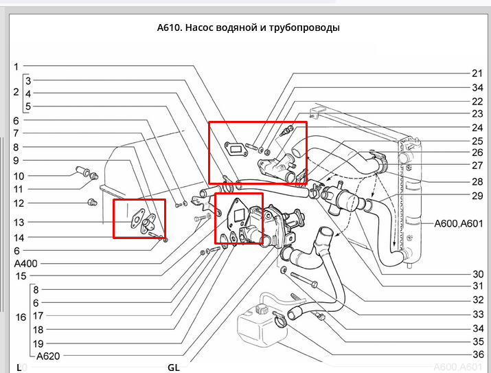

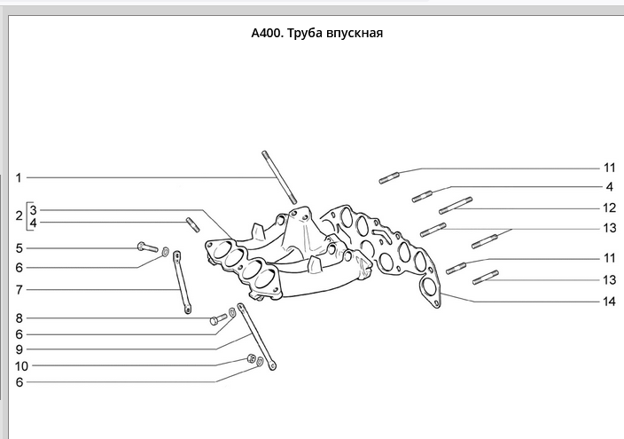

По крайней мере отвод на печку и впускные/выпускные каналы у меня были целиковой прокладкой,
не может быть!

RS0Y5-42-02D

Ну на головке блока идет отвод на печку, рядом выпускной канал, потом впуск и т.п., чередуются до отвода на термостат и натяжитель цепи. По крайней мере отвод на печку и впускные/выпускные каналы у меня были целиковой прокладкой, остальное не помню. Пробило у меня как раз вот эту цельную часть, под прокладкой прошли газы в печку, а потом и антифриз обратно. Скорей всего коллектор ослаб по крепежу. А вот с раздельными прокладками, как мне видится, газы при ослабшем креплении пойдут наружу и не зайдут в печку, т.к. между прокладками есть расстояние. Да даже если патрубок ослабнет, то он будет ссаться, газы будут из коллектора переть, но смешиваться они не будут.
Из выпускного коллектора газы могут переть только в атмосферу.
Переть в СО может только по пробитой прокладке ГБЦ. Пробивает её исключительно по причине перегрева в районе 4-го цилиндра и последующего коробления головы.
Поэтому, если после пробоя не отшлифовали привалочную плоскость головки, не отшабрили нежно остатки старой прокладки с привалочной плоскости блока и не поставили новые болты ( не забыв выбрать из отверстий в блоке всю жидкость досуха), считайте, что выбросили деньги и время на ветер.

Ну не знаю, вряд ли я перепутал с термостатом. может есть вариант, что ее неправильно на заводе поставили ?
чего неправильно установили?
есть прокладка газопровода - это впуск и выпуск, а есть прокладки на охлаждение , их три
Добавлено спустя 3 минуты 10 секунд:
прокладка под номером 13
Так речь про коллекторную прокладку? тогда понятно.
