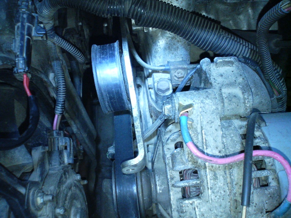

Решил заменить кронштейн натяжки ремня и наверное вместе с роликом, просто не пойму какой ролик свистит когда двигатель холодный.Посмотрел на своей шниве ролик стоит с бортиками по краям,в магазинах глянул без бортиков.Это нормально или нет?

@Андрей72 , С бортиком не ставят на шнивы.

@Андрей72 , ролик изначально гладкий, твой просто изношен. Оба ролика, скорее всего.
какие оба???

А что, проблема при замене ремня снять сальник, промыть, набить ШРУС (высокотемпературная смазка), собрать, поставить на место? И так во всех роликах, и не бегать по магазинам.
Всегда так делаю и ролики сроду 30 лет на машинах не менял.
Зачем менять "кронштейн", если можно заменить только ролик?
За сотни верст Вам никто не скажет, какой именно ролик свистит.
"Бортики" по краям - это износ пластика по беговой дорожке, на новых роликах "бортиков" НЕТ.
Может, для начала, проверить натяжение ремня?
Иногда приходится менять:
Если присмотреться, поперек беговой дорожки уже просматриваются "ребрышки" от "спиц". Пластик вот-вот должен был растрескаться и разлететься по кусочкам. На обоих роликах такое. Подшипники смазывал, смазка №158, они в идеальном состоянии. Из одного (паразитного) ролика вынул подшипник, для надобности. Трудится и по сей день.
А этот натяжитель использую как шаблон, для примерки/подгонки автоматического натяжителя - он сам туда напрашивается. :smile_giggle:
Сейчас на натяжителе стоит ГАЗелевский ролик. :smile_yes:

@bvm1954 , вот ШРУС как раз и не надо. Он не предназначен под высокие обороты, просто выгорает. ВР какая-то была, для высокооборотистых подшипников, её после промывки закладывал. Сколько... тык 80 пробега и было, езжу - не верещат.
