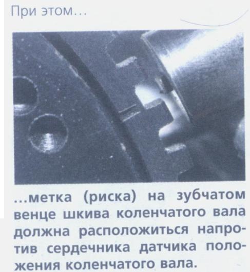

Здравствуйте Всем! Dr.Cherep дорогой, может эти фотки из мануала по Шниве помогут разобраться в твоем деле
Маленькое замечание-фотографии идут в руководстве по порядку в одной главе. Буду рад если моя информация поможет, решить проблему!

Soul, спасибо за картинку, звездочка у меня немного отличается внешне формой прорези под контрящую шайбу и наличием датчика положения распредвала.
