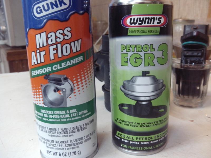

Сначала купил тот очиститель что справа на снимке.
WINNS - очиститель воздушного тракта и клапана EGR - так было написено на ценнике в 415 рублей.

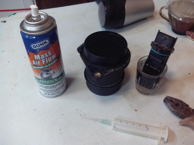

Поднимаюсь к себе на 9 этаж, аккуратно выкорчёвываю датчик из корпуса, ставлю его в стопочку и заливаю чистым спиртом. А сам тем временем лезу в Инет, чтобы почитать про этот Виннс.
А там вообще всё интересно. Оказывается им надо пользоваться на работающем двигателе газуя до 2000 оборотов, сняв крышку воздухана и вдувая его прямо в патрубок ДМРВ. :smile_surprised: Беру баллон, трясу - там его ещё где-то на 3/4 осталось. Ога, думаю - ща домою этот датчик, возьму с собой сына - он будет газовать, а я промывать тот датчик, как написано в инструкции. Домыл, набирая спирт в шприц с иголкой и выдавливая его под давлением в датчик.
Полил Виннсом, просушил, собрал, и пошли мы с сыном продолжать эксперимент на улице, непосредственно на Люське.
Скажу сразу - Виннс - гуано полное, если его использовать как написано в инструкции - как было напряжение 1,063, так и осталось :smile_headbang: только зря газовали. Подключаю ДМРВ №1, который мыл со спиртом и вижу, что это ему на пользу не пошло - напряжение с 1.029 поднялось до 1.048 :smile_headbang: Ну ладно, утро-вечера мудренее. Решил продолжить на следующий день с утра. Дома вечером остатками Виннса, который предусмотрительно распылил не до дна, снова полил многострадальный датчик №1 и оставил сушиться.

Прикупил в этот раз фирмы Gunk за 450 рублей. На верхней фотке он слева. На нём написано, что надо заглушить мотор, отключить колодку, а потом в течении 10 секунд поливать в сторону датчика не вынимая его из корпуса.
Но я-то уже вкурсе :smile_bigsmile: Беру датчик №2, поднимаюсь домой, аккуратненько выкорчёвываю датчик из корпуса. Корпус уже проверенным способом промыл водой с фейри, а на датчик обильно побрызгал из баллончика 3 раза по 10 сек. просушил, собрал и быстро с тестером вниз. Накидываю колодку, включаю зажигание - сцукко :smile_headbang: было 1.063, упало всего до 1.059. Однако......вечерело. Поднялся я домой, вытащил датчик из корпуса и поставил его в стопку со спиртом. Сейчас он уже несколько часов отмокает, а я сижу и пишу этот отчёт.

Периодически набираю из стопки спирт, и согнутой под угом в 45 градусов иголкой, со всея силы выдавливаю его в нижнее отверстие улитки датчика.
После того как всё в спирте размокнет, пролью это жидкостью Gunk- она очень быстро испаряется и типа не оставляет следов. Если и это не поможет - подключим тяжёлую артиллерию - ядрёный очиститель карбюраторов ABRO. Кстати, как сказал мне сегодня мой сосед - именно этим ABRO он и привёл в чувства свой ДМРВ, прямр не вынимая датчика из корпуса - просто снял с машины и обильно пролил на просвет прямо через решётку.
Вобщем эксперимент продолжается.
