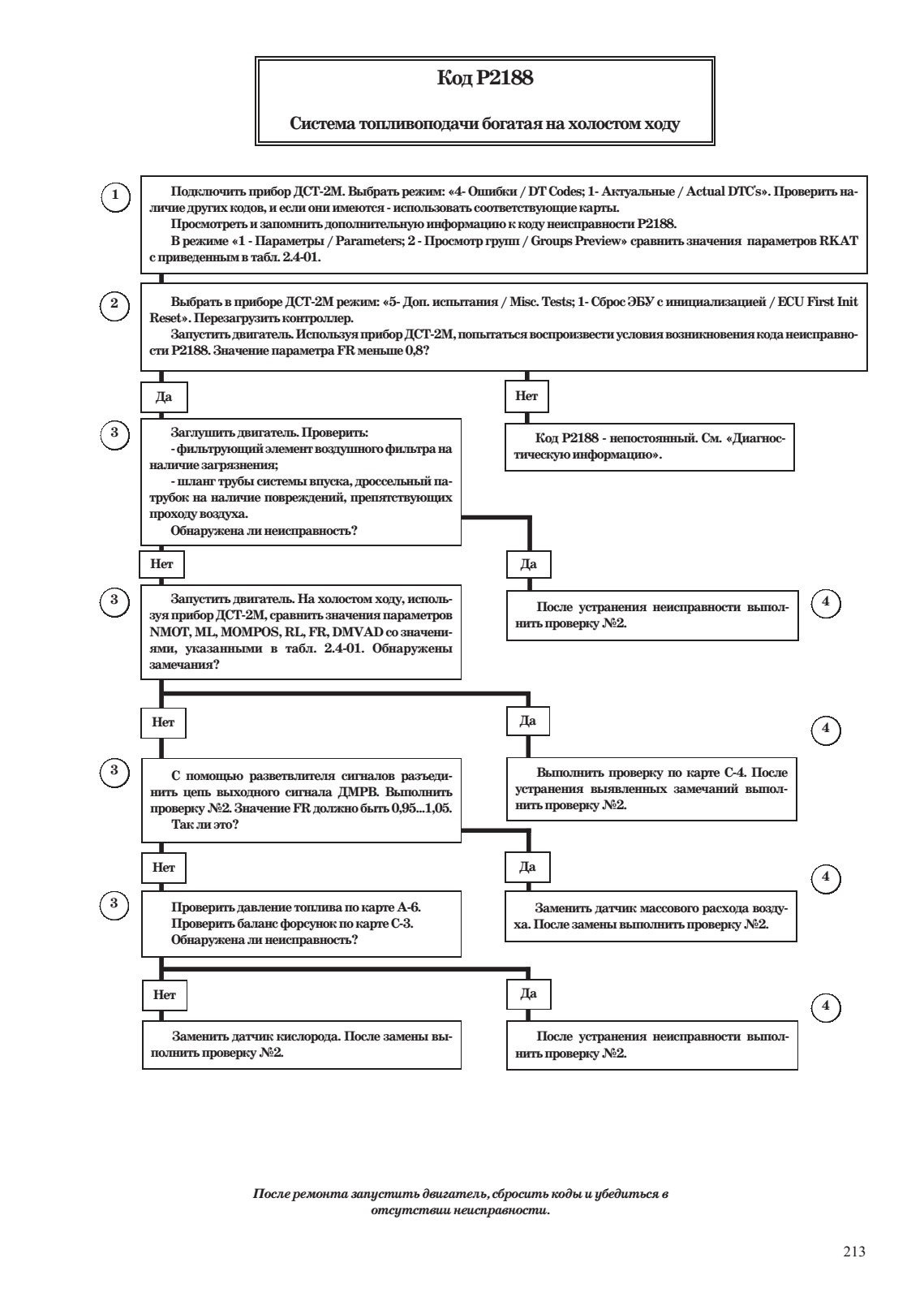

Мутабор писал(а):
2188
Вложение:
2188.jpg [ 308 КБ | Просмотров: 1179 ]
RS0Y5-42-02D
