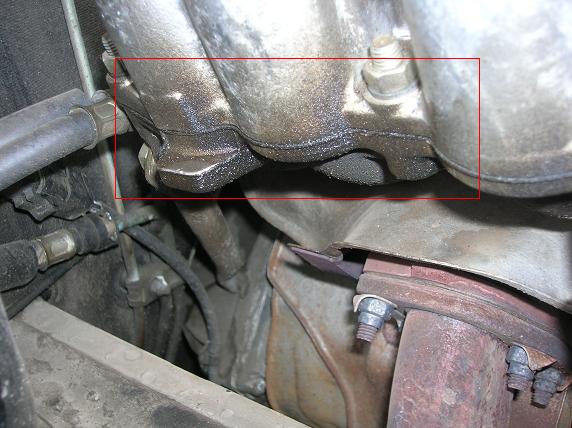

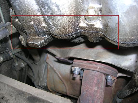

Помогите мне пожалйуста разобраться - что означает подтёки масла на ниже приведённых фотках. Машинка пробежала у меня примерно 9000 км. Масло менял два раза: на ТО1 и примерно 300 км назад ( второй раз для профилактики ). Заливал то что дилер прописал. Решил недавно снять "экран" - посмотреть и обнаружил то, что и вы видите на этх фотографиях :smile_doh:
Вопросы:
1 откуда там вообще оказалось масло?
2 что делать в такой ситуации?
Красным квадратом обведены места подтеканий:

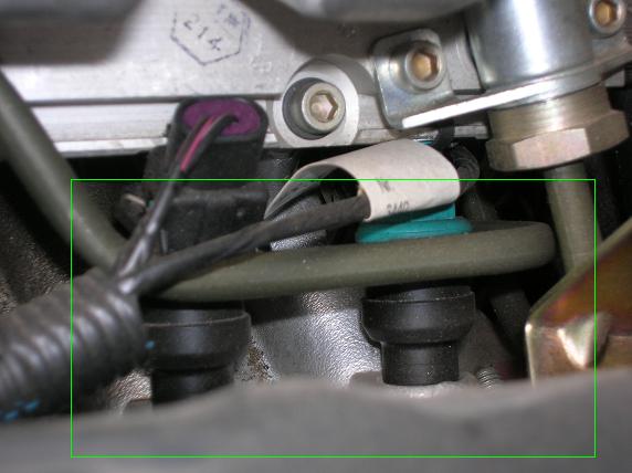

А здесь как ни странно подтеканий нет ( выделено зелёным квадратом ):

SergeyZh, ты ошибаешься. На впускном коллекторе у него сухо (см. 2 последних фото). Если бы это были шпильки - то там были бы лужицы с маслом.
Это масло из ресивера, а попадает оно туда через систему вентиляции картера. Что можно сделать:
1. Почитать в ФАКе или поискать по ключевым словам "ресивер", "вентиляция картера". Эту тему уже обсуждали и не раз.
2. Уменьшить уровень масла в картере движка.
3. Поставить маслоотбойную сетку (ершик) в крышку стакана вентиляции картера (в штуцер к которому крепится толстый шланг)
4. Забить на это, у всех так.
С уважением, Uncle Vova

Чего-то я здесь подтеканий и не увидел. Так это... фигня, ну где-то немного недотянули -пары масла осели, на них грязь - не критично. Протяны крышку клапанов - только осторожно- действительно можно сорвать, да и другая беда может быть - нижний край крышки выгибается в местах под шпильки - в результате - неравномерно прижимает крышку-приходится иногда молотком рихтовать -может действительно потечь. На ресивере - тоже самое - протяни шпильки. Вот на коллекторе -так там сам бог веле грязи собираться. и вообще - машина работает на нефтепродуктах, достаточно летучих - а ты хочешь , чтобы копоти не было? Свечка и та коптит. А насчет подстукивания- если при прогреве стука нет - ни один сервисмен заморачиваться не будет однозначно. А это скорее всего гидрокомпенсаторы - как-то писали, что их у нас недостаточно хорошо обрабатывают, да и по размерам не совсем корректно, так скажем, подбирают. Вывод: подтяни что сможешь, помой двигатель и успокойся.
