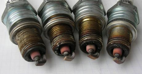

Добрый день ВСЕМ :smile_bigsmile:
Господа, нормальное ли это состояние свечей для машины с пробегом примерно 9000 км? Какой диагноз? ( Свечки на машине родные ).
С уважением, Herr_Oberst.

для нашего бензина абсолютно нормальное
левая свеча случайно не из 4-го цилиндра :?:

Herr_Oberst,
Это бывает от хренового бензина. Ксати, на каком бензине ездишь(92 или 95) :?:
К сожалению не знаю. Загонял машинку на СТО в АТЛАНТ поменять свечки масло и прочее - попросил старые свечи не выкидывать, а вернуть - интересно было посмотреть.
А что с четвёртым цилиндром может быть :smile_nod: ?

Могет я маниак, но еси бы был жончиной, то сказал бы, што выглядят они эратично!

ASA-Mayor писал(а):
Herr_Oberst,
Заливал только 95. Neste, Lukoil, ПТК, Shell ( В Питере ). ПТК, Lukoil ( в Петрозаводске ). Лучший на мой взгляд Shell ( и бензин приличный и не "обвешивают" ) Однажды залил 10 литров Petrol - не было варинатов, проехал 100 км загорелась CHECK Engine ( CE ) : - полный отстой!! Дотянул до Neste, залил их бензин - всё OK - CE погасла.
Кстати, спросил у мастера СТО дилера, в котором обслуживаю машину, можно ли заливать 92 - получил ответ что он не рекомендует, т.к. это приводит к преждевременному выходу катализатора из строя.
Вот и дилема: либо нагар иметь немерянный на 95ом, либо нагар поменьше на 92ом, но кататься без катализатора.

свечи совершенно нормальные

Herr_Oberst,
Редкостный по идиотизму ответ мастера :smile_nod:
а свечки как-раз умерли от 95-го бензина - от присадок в нем....

У меня было еще хуже (кроме красного налета еще и черная сажа)
когда ездил только на 95 Лукойловском. Пробег был 2500 км.
Почитав За рулем или Авторевью
(точно не помню) решил перейти на 92 NESTE. Пока полет нормальный.
А свечи красные из-за присадок которые содержат металл для повышения
октанового числа.

Почитай старые темы о катализаторе и бензине на каком кто ездит, темы о бензоколонках, как и чем бодяжат. Темы о болезнях свечей. Было уже всё это и подробно. Выбери свою колонку и старайся не мешать разные составы Neste, Lukoil, ПТК, Shell могут не дружить присадками. Особенно нестабильно качество от колонки к колонке у Лукойла и ПТК. Неплохие весьма колонки от Киришинефтеоргсинтеза (прямые). У ЛДМ на Песочной, на Коммуны у ТДВ-Авто, у развязки (въезда в "Рыбацкое") на Обуховской обороны и ещё пара-тройка по городу. Они с завода нормальные, а не доведённые присадками как в полном соответствии с ТУ делают на нефтебазе "Ручьи" некоторые. Да и не только там. Не все могут устоять перед соблазном плеснуть присадки побольше. А свечи на фото просят хорошей чистки, но внешне ещё живые.
