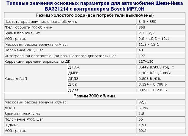

Так, если нагара не было, значит с бензином все ОК. В смысле ничего не переливает. Так, на всякий случай, вот какие должны быть параметры датчиков:
За табличку спасибо. На свечах нагара не было, но красноватый налет на конусах образуется примерно за неделю и начинает ухудшать изолирующие свойства конуса свечи. Я и подумал, если МЗ не тянет, то искра становится хуже. Наверно это не единственная причина. Нет ли простой методики проверки датчика кислорода? Насколько я знаю датчик кислорода с подогревом.

Для этого нужет опять же тестер или БК. Датчик кислорода сначала показывает опорное напряжение около 0.5 В. А когда прогреется, минуты через 2 показания должны изменяться в пределах указанных в таблице. Но, если свечи чистые, то это скорее всего не он. И вообще, похоже что свчи зря меняли. По поводу красного нагара - смени бензин. Перейди на 92-ой.
Если нужен тестер, то рекомендую С7000, он недорогой и показывает все нужные параметры я недавно об этом писал, поищи. Если БК - почитай форум, я по ним не спец, не пользовался.
