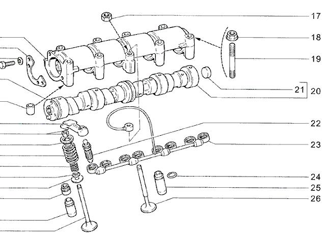

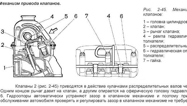

Serzh писал(а):
Пжалста люди!
Нужна ссылка на схему или лучше рисунок с описанием как у нас гидрики стоят и как идет отвод от них масла!
Так устроит?
С уважением, Uncle Vova

Serzh писал(а):
Пжалста люди!
И еще вот так!
1 + 21214-1006008 1 Вал распределительный с корпусом подшипников
2 + 21214-1006033 1 Корпус подшипников
3 + 2101-1006018 1 Фланец упорный
4 11197773 2 Шайба 6 пружинная коническая
5 10902421 2 Болт М6х20
6 + 2101-1003017 2 Втулка
7 + 2101-1007116 8 Рычаг клапана
8 + 2101-1007028 16 Сухарь клапана
9 + 2101-1007025 8 Тарелка пружины
10 + 2101-1007020 8 Пружина наружная
11 + 2101-1007021 8 Пружина внутренняя
12 + 2101-1007023 8 Шайба опорная
13 + 2101-1007022 8 Шайба опорная
14 + 2108-1007026-01 (~) 8 Колпачок
14 + 2108-1007026-03 (~) 8 Колпачок
15 + 2101-1007032-20 4 Втулка клапана +0,02
15 + 2101-1007032-22 4 Втулка клапана +0,22
16 + 2101-1007010 4 Клапан впускной
17 16100811 1 Гайка М8
18 + 2110-3701686 8 Гайка
19 12430721(12430821) 7(2) Шпилька М8х75 (Шпилька М8х80)
20 + 21214-1006010 1 Вал распределительный
21 14328801 1 Заглушка 22 чашечная
22 + 21214-1007160 (~) 8 Опора гидравлическая
22 + 21214-1007160-03(~) 8 Опора гидравлическая
23 + 21214-1007180 1 Рампа подвода масла
24 + 2101-1007035 8 Кольцо стопорное
25 + 2101-1007033-20 4 Втулка клапана +0,02
25 + 2101-1007033-22 4 Втулка клапана +0,22
26 + 2101-1007012-01 4 Клапан выпускной
