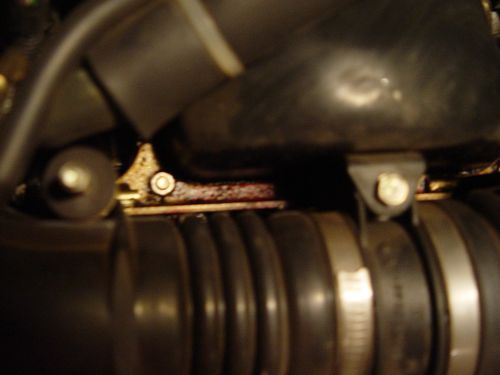

Есть шНИВА 2005г. пробег 8000 :
Недавно посмотрел под колпак двигла и обнаружил немного масла между блоком и головкой блока. Возник вопрос: ехать на замену прокладки по гарантийке или в местный сервис (есть там дедушка знакомый-золотые руки :!: ). Что лучше посоветуйте : :

А как помочь, если непонятно откуда ты, есть ли там гарантийный сервис, сколько до него ехать, по ШНивам ли золотые руки у дедушки.
Может будет достаточно подтянуть болты крепления блока. А может на блоке резьба сорвана, и болт прослаб. А может трещина. Ну и? В каких из этих случаев поможет дедушка, а в каких гарантийка?
Если менять прокладку инжекторного двигла, то надо демонтировать некоторое специфическое оборудование. Золотых рук тут может оказаться маловато.
Ну и собственно самое главное - когда ставится вопрос о неисправности прокладки между блоком и головкой блока, то там зачастую газы сечет из камер сгорания, а прокладка прогорает.
Потому где находтится подтек? Возможено он из под крышки клаппанного механизма, либо от не воткнутого до конца щупа и т.д. А это уже проще, может и дедушка справится.

А может это льет из-под клапанной крышки? :

Вечерком сделаю фотку.
Я не спец в двигунах, так что сильно не бейте. Просто лень ехать до гарантийки (я у м. Новогиреево обитаю). К таму же не было прецедента.
Если в гарантийку, то какие мои действия? Сколько готовить бабок? (примерно)
Типо узнать ближайший сервис по гарантийке, приехать, показать.. Дык они наверняка скажут "Оставляйте - посмотрим..". Без колес я пока не могу.
А дедушка за скажет что купить и сделает в кратчайшие сроки...

вот и фотка..
Можно ли как-нить избавится от этого?
