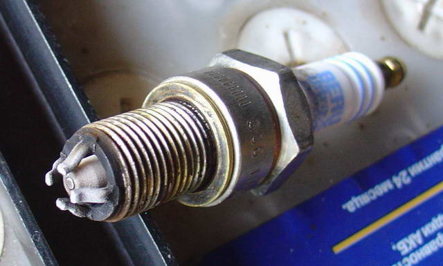

Andy2, боян, конечно, но не красный ли нагар на свечах?

Опа-на : пойду завтра выкручивать, про это и не подумал. Боян -,похоже, классный инструмент :smile_bigsmile:

Свечки проверил - без красного налета. С белым налетом от бензина или от перегрева.
