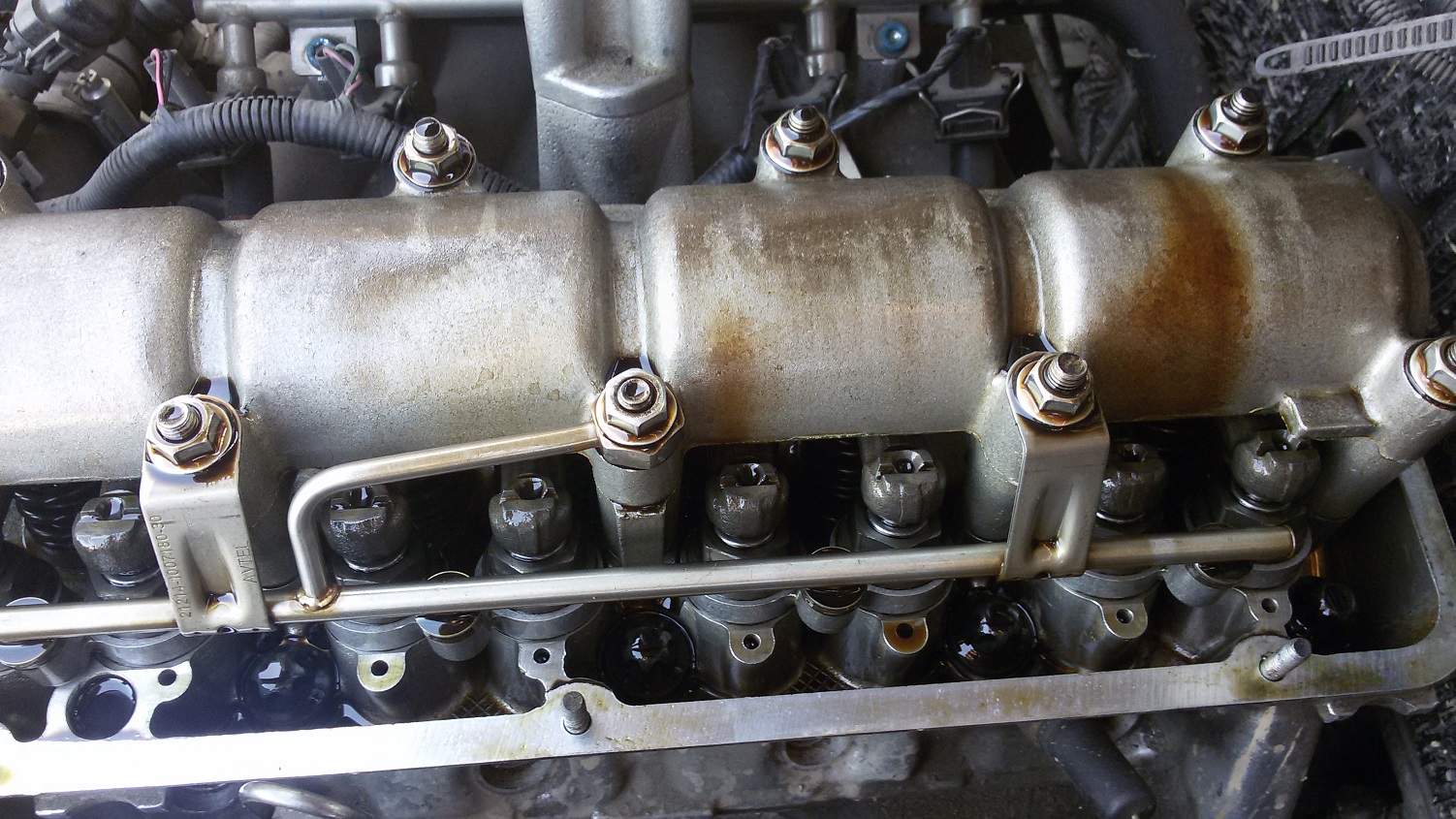

Напротив впускных - пятого и седьмого клапанов. Как будто прорыв газов. Перед зимой снимал крышку - еле заметный след был только напротив седьмого. Пробег 83т. Менял только гидрики+рокера.
Колпачки? Направляйки? Не париться?

@Valentinovych , Забей! Ничего это не значит!
+1. Это любимый развод сервисменов: "Смотри - у тебя МСК конченные! Меняем?"
Аналогично кольцевые следы на свечах - " Свечам песец - из под юбок травят"

Про забить и не париться - принял. Какова природа образования этих следов?
Аэродинамическая :smile_smile: шлейф масла так ложится
Не-не, это не совсем масляные следы. Так-то масло ложится по всей постели, но нигде, кроме этих двух мест - следов более нет. Это грязные следы, похожие на выхлоп, что ли. Пальцем оттирается, но не масло это, точно - налет какой-то.
Через направляющие втулки клапанов, может сифонить, при определенном износе?

как бы след не напротив клапана, а наоборот - с другой стороны рокера... а что за масло юзаете?
Как мну подсказала логика, эти следы оставляют капли масла, стекающие с клапанной крышки. Што бы в этом убедицца, достаточно заглянуть в заливную горловину.

Да ну не масло это, ребяты. Масло менянное, чистое, почти прозрачное. Это сухой налет от чего-то.
Луку синьку залил первый раз. Говорю ж - пятно растет, напротив пятого вообще не было до недавнего времени.

Это смолистые отложения из масла, сдобренного картерными газами. ложится в зоне разряжения/покоя, в зоне движения потока масляного тумана просто сносится/смывается с поверхности
