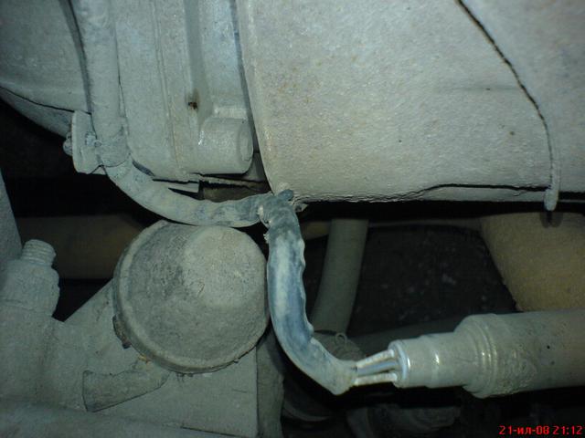

А точно дело в датчике? Может провода перетерлись, посмотри внимательнее, вот как бывает:

O нифига себе надо съездить на яму поглядеть спасибо за совет Петруха ! :

Провод посмотрел не перетёрт да забыл сказать смесь по компу обеднённая кату чем-то грозит ? или забить и ездить пару дней :?
