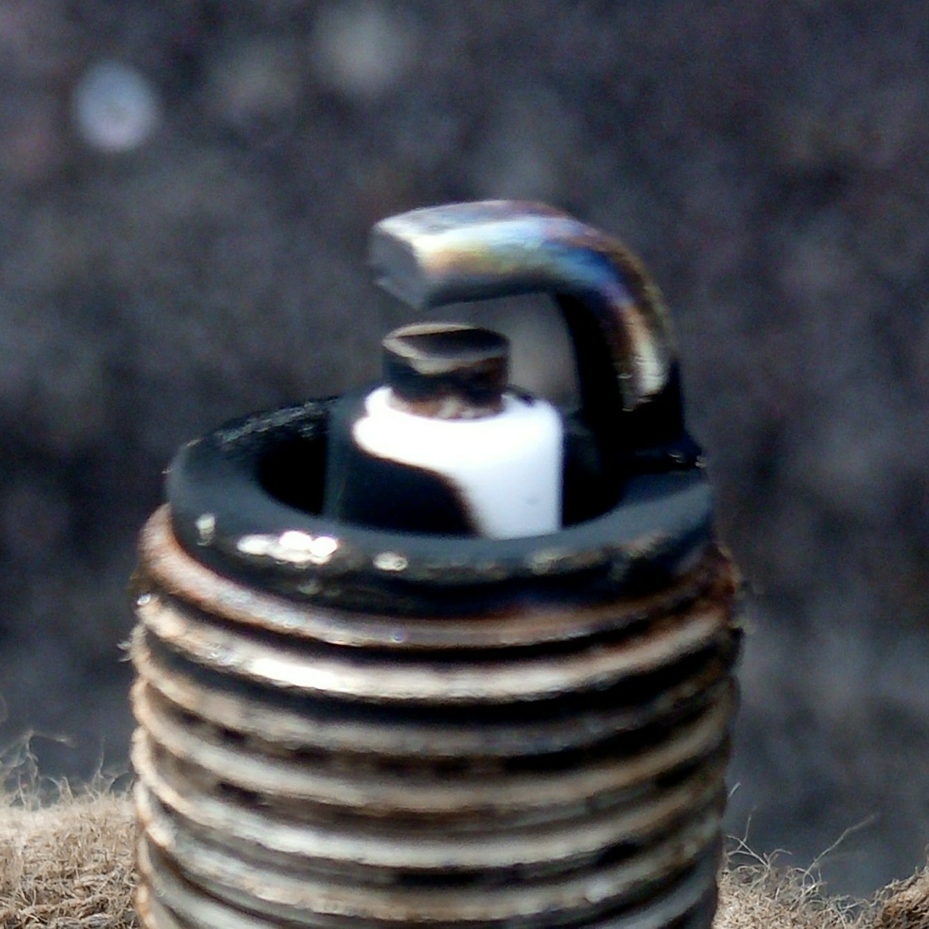

Всем здравия. Сегодня выкрутил свечи и увидел на свечах 1 и 4 цилиндров странный нагар, половина изолятора беленькая, как из магазина а вторая половина, черный нагар. Свечи 2 и 3 цилиндров в норме. О чем может говорить такой нагар? Машин 04 года издания.

сажа на осчупь ?

@SerVer ,
Выбирай варианты.
Наиболее похожий нижний предпоследний. Мой переводчик перевёл как
может быть вызвана плохие маслосъемные колпачки, обратите внимание, как разбивочный электрод замутили с одной стороны

@SerVer , давно с бензина на солярку с тепловозов перешёл?

тятя Фёдр писал(а):
сажа на осчупь ?[/postquo Не жирная сажа, слой не толстый.
Добавлено спустя 10 минут 18 секунд:
[postquote="bvm1954" post="3018223"]@SerVer , давно с бензина на солярку с тепловозов перешёл?
Такой бенз возят. :smile_devil:
Добавлено спустя 7 минут 26 секунд:
Нашел такую же картинку, только там написано про неплотное прилегание клапанов.

Текущие форсунки, пониженная компрессия, что-то ещё. Обычно эта сажа сама исчезает через несколько км.
мерил давление в рампе, после выключения двигателя, давление в рампе держится. значит форсунки герметичны. Или я что то не допонимаю? Так же мерил компрессию, около 12 кг/см по всем котлам.
Хотелось бы чтоб исчезла сажа, увы, не исчезает, но и не прибавляется. Так и держится в одной поре.

@SerVer , свечи менял после того, как обнаружил данное явление? история повторилась?

А мотор не троит/не двоит, работает ровно?
Я бы на Модуль Зажигания посмотрел, свечи же в паре работают 1-4 и 2-3.
Менял свечи, вкрутил новые, через месяц посмотрел, точно такой же нагар. как под копирку.
Добавлено спустя 3 минуты 59 секунд:
Запускается хорошо, но потряхивает переодически на холодную, горячий ровно работает. МЗ менял, ВВ и снова свечи. Записался на диагностику, завтра погоню.

Вчера ехал с работы, на 3000об провал и начала конкретно тупить, разогнать проблема вообще. Я уже не знаю куда копать. Поменял все. Остались только датчики кислорода и скорости поменять. Ну и сам двигатель целиком. :smile_whew:
