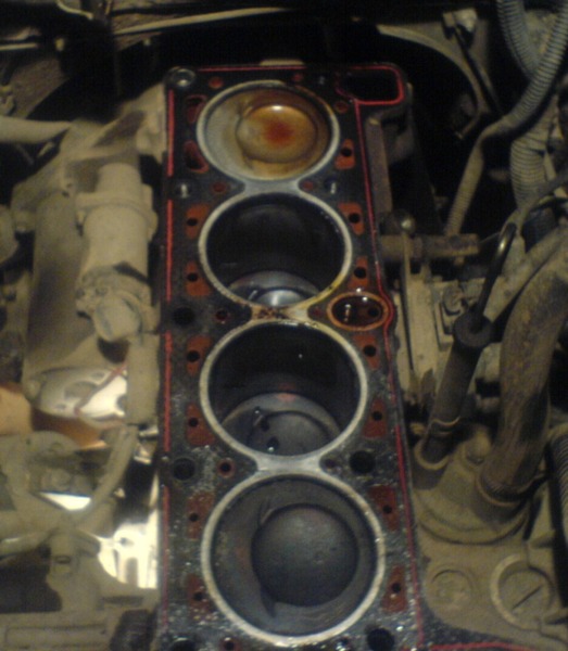

Во как у мня.Изображение
Но в масло антифриз нигнало, башка ведёная. ещё с Казанского слёта.

а гололвку фрезеровал?
[URL=http://line4auto.ru/nomer/][img:11b79f1960]http://line4auto.ru/nomer/nom_%C2625%CE%CA_199.png[/img:11b79f1960][/URL]
Сообщение Добавлено: 07 фев 2009, 00:01
Andrey103, Башку в сборе отдавал спецам, шлифовали на станке, меняли направляюшие и маслосьемные, маслосьёмные прикипели так шо ели их выковыряли, но масло не жрала :
ну я ещё и цепь менял, та и успокаитель цепи , его на штатном мести ниаказалось :
