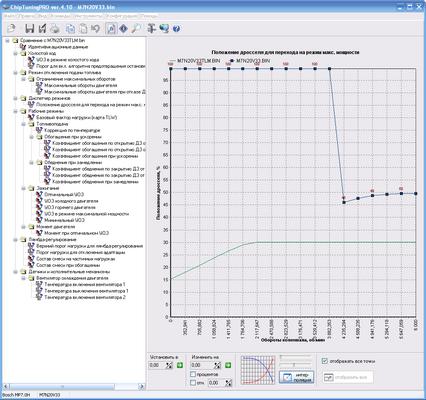

Шить просто. Снимается контроллер, к нему или разъемом или поштучно 5 проводов подаем (+,-,зажигание,разрешение программирования, к-лайн (потребуется к-лайн адаптер) ), запускаем программу заливки, выбираем файл что вливать, жмем влить и ждем около минуты пока бегунок доползет. Все. Переделок никаких.
На малых оборотах прием лучше, так как угол зажигания раньше на 3-5 градусов а когда газ жмем на 30% и выше - включается мощностной режим а в стандартной включался при 100 процентах или свыше 4200 об/мин
Положение дросселя для перехода на режим максимальной мощности
с точками стандартная, зеленым - новая прошивка
по оси х - обороты, по оси у - положение дросселя в %

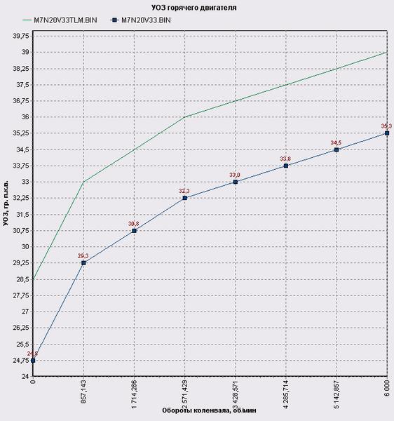

Сдвиг углов в разных режимах примерно такой
+++ ШН продана+++
