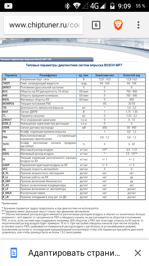

имхо "мастер" обманыват или по некомпетентности вводит в заблуждение.
газовое оборудование не стоит ?
для начала проверьте максимальное открытие дросселя , нажав педаль , сколько показывает.
Добавлено спустя 3 минуты 36 секунд:
коррекцию топливоподачи
Screenshot_2018-08-26-09-09-02.png [ 131.46 КБ | Просмотров: 1309 ]
Все может быть. Хотя честно сказать я и сам уже начал грешить на контроллер. Потому как уже менять нечего, все поменяно. А старый владелец, парнишка молодой был, понаколхозил всякой хрени на ней, мог и в мозгах покопаться сам. И ничего не сказать мне. Почему я и спросил, еще от каких машин подходят мозги к шниве. Хочу просто поставить другие и попробовать как поедет. Чем черт не шутит.
Добавлено спустя 2 минуты 13 секунд:
Нет, газовое оборудование не установлено. Да у нас и газа то нет. :smile_smile:
Добавлено спустя 6 минут:
Спасибо за таблицу. :smile_handshake:
