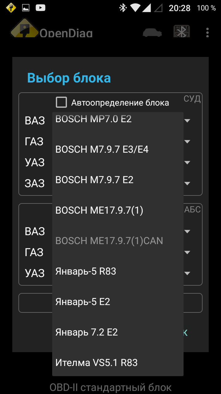

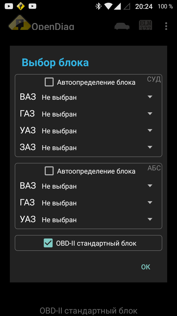

по "стандартному протоколу OBD" пробовали подключаться в опендиаге?
Добавлено спустя 9 минут 4 секунды:
если сам не определился , в ручную пытались его выбрать ??
Добавлено спустя 16 минут 51 секунду:

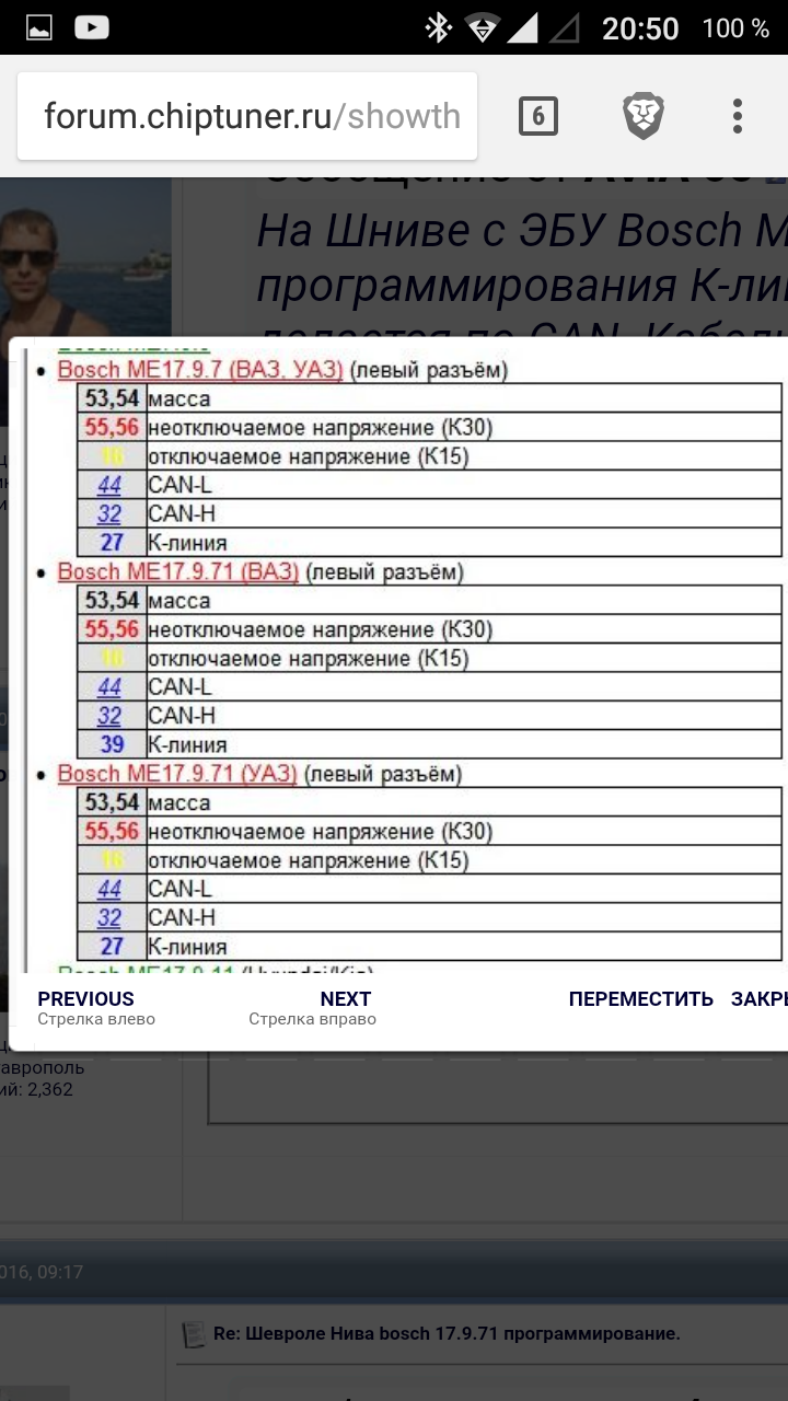

говорят что Can не завели в колодку диагностики ... но он точно есть в этом эбу !
http://forum.chiptuner.ru/showthread.ph ... &showall=1
если найти can , в проводке или в пинах эбу , и вывести его в обд колодку , то многое должно заработать...имхо.
а именно ... -стандартный протокол , если он не "ловился" и 17.9.7саn в опендиаге( платный100 рублей)

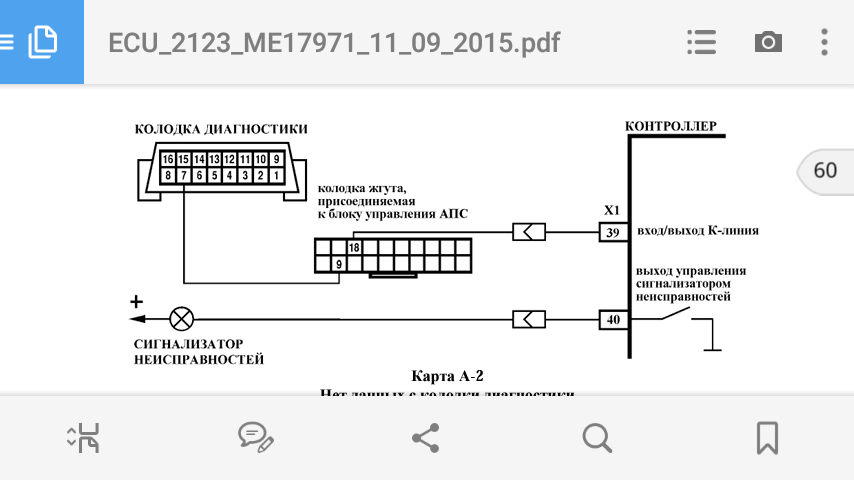

предположу что у уазов к-линия проходит через комбинацию приборов, возможно и иммо туда встроен. поэтому так.
на шниве иммо отдельный блок и в приборку никогда не заходил .
Абс тоже обычно отдельный блок . где стыкуется с к-линией не понятно...
кстати можно попробовать разъем с Апс скинуть и напрямую поискать к-линию приходящую в апс ... а то и прозвонить провод к-линии от апс до эбу. может что напутали вазовцы в проводке
схемы должны быть на том же чиптюнере. там есть раздел форума "файловый архив" . не искали там?

Резюме: судя по схемам, K-линии блоков АБС, АПС и подушек безопасности соединены в одну точку и приходят к контакту 7 разъема obd. Видимо поэтому связь с АБС у меня есть. Связь АПС и ЭБУ тоже есть - я езжу на этом автомобиле. В итоге получается, что нет сигнала от АПС - а уж почему - из-за проводки или проблем в самом АПС - нужно копать. Хотя странно - автомобиль куплен только в июле...
