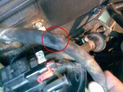

Позавчера стало попахивать бензом.....
Адсорбер стоял прямо на шланге подачи бенза (шланг между фильтром бенза и рампой), и острыми краями на дне адсорбера медленно, но верно распилило шланг....
Вобщем снимаю адсорбер....завожу...ёпть, а там фонтан хлещет.... и штаны раскалённые рядом....когда открывал капот аж глаза заслезились от концентрации паров бенза.....вот могло бы шарахнуть!

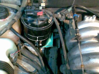

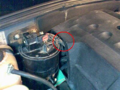

Адсорбер стоял прямо на шланге, для наглядности в том месте где он шоркал шланг лежит зелёная прокладка.
После замены шланга, поднял адсорбер на 20мм (показано белыми линиями).
Теперь кожух двигателя ложится в плотную на шланги адсорбера, но не шоркает по ним.
Проверьте у кого как поставили на заводе адсорбер, дабы избежать такого гемора....!!!

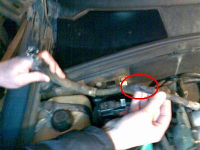

У меня сегодня произошло подобное. Точнее, лопнул шланг в другом месте, рядом, но от абсорбера тоже обнаружил потертость : : :
Временно поставили десяточный шланг, он короче, но подходит, на днях заменю на родной.
Спасибо Ильгизу за помощь в замене и Экстриму за покупку нового шланга!
