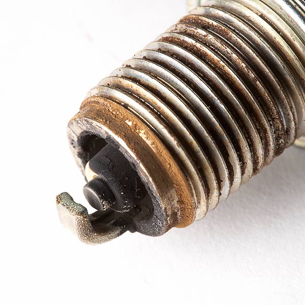

60 тыс. пробег., 5-й год.
Когда менял свечи, заметил сажу. Раньше такого не было.
На трех сильно (см. фото), на одной почти не было (одна из средних, по-моему ближняя к салону).
Спустя месяц посмотрел - новые свечи, а уже в саже. Опять одна из средних почти без сажи.
В сервисе механик сказал, что такое может быть, если двигатель не прогреваешь.
Сажа, как я понимаю, из-за того, что плохо сгорает топливная смесь.
Вот думаю, может воздушный фильтр пора поменять (7 тыс. всего)?

Нормальная свеча, забей. По трассе проедешь очистится. А бензинчик наверно 95-й? Я на 92 езжу, рыжего налета нету.
Andres, то что очистится это понятно, только такой нагар, не есть гуд!
eworker2003, мерий компрессию, меняй маслосъёмные колпачки!

SHEWIK, Щас насоветуешь!!! :
Сначала колпачки, потом кольца, потом поршня.... :
eworker2003, Забей!!! 60 тык пробег фсё тки.
И лей ХОРОШИЙ бензин на заведомо проверенных АЗС

Бензин лью 92-й, на одной и той же колонке, хорошей (5-й год заправляюсь).
SHEWIK, насчет колпачков помозгую.
По звукам движка вроде ничего необычного. Немного тяжелее как-будто ему стало, при подгазовывании как будто немного надрывается что ли.

да это походу после короткого пробега на непрогретом выворачивал свечи, попробуй после трассы вывинтить и посмотреть - все это черное должно отвалиться и сгореть.

Свечи то какие, марка, калильное число? Может слишком холодные. И, конечно, бензин, 95-й чаще девяносто второго бывает паленым с примесью всяких феррумов (коричневая корочка).
А вообще, по моему, зазор великоват : , должен быть раз в десять меньше : : : :!:

Да и еще, тосол случаем не попадает в цилиндры, белые пятнышки на электродах? Как будто свечи вообще не рабочие, еле дышат.

А маслице случаем не подъедает?
Недавно менял свечи и у себя обнаружил на 2-х свечах нечто подобное. :smile_doh:
Замерил компрессию и ужаснулся
1 цилиндр - 7
2 цилиндр - 12
3 цилиндр - 11
4 цилиндр - 8
Пробег 96 тыщ.
Причем степень нагара на свечах точь в точь совпадает с компрессией, где она меньше, тем нагару больше.
Масло подъедает. :smile_doh:
Вот такое вот расстройство. Движку надо делать, а денег нет. Кризис. :smile_doh:
Долго мотор еще проживет с такой компрессией? Чего ждать?

А я бы вообще ничего не делал,у меня каждые 10тыс полная замена всех фильтров(кроме сетки бензонасоса),масла в движке и свечей(как всегда просто а17). знаю парня который свою 99ю таким образом обслуживал и летал на ней при пробеге 170 тыс,и все было в норме!
eworker2003, Не парься ты с этими свечами,меняй просто каждые 10тыс,стоят ведь копейки.
