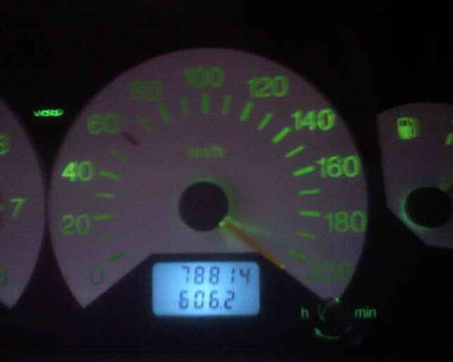

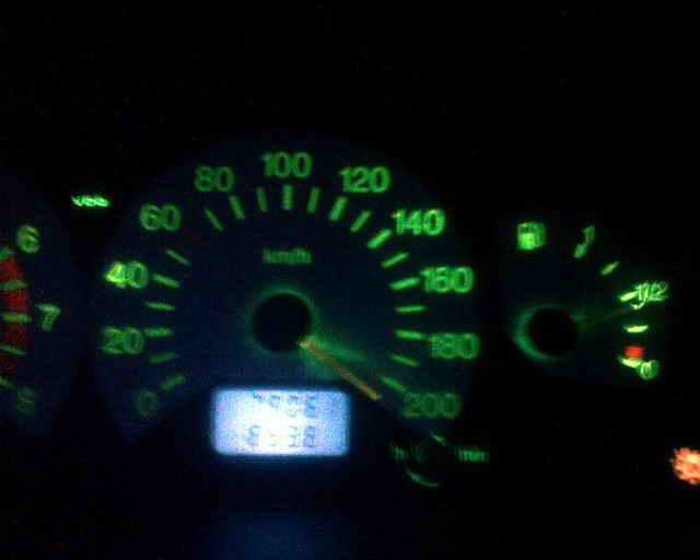

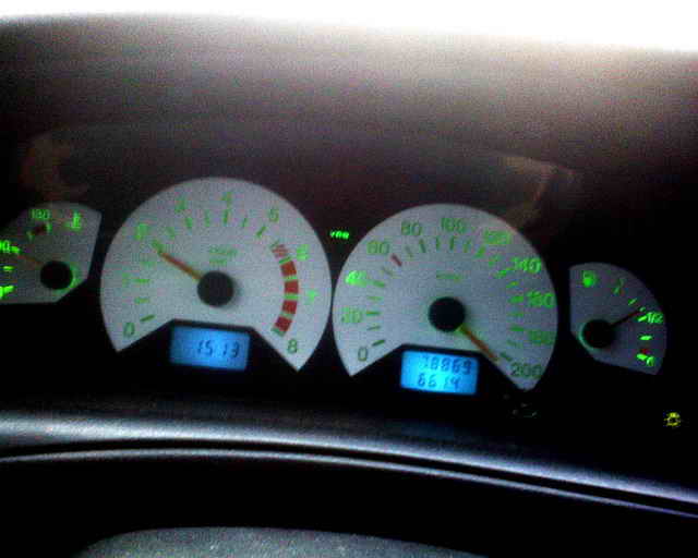

в общем пролетел я на этих выходных с соревнованиями по ралли-рейду с элементами трофи у нас в области :
уже на подъезде к населенному пункту где должны были происходить соревнования, на асфальте, на скорости около 100-110 км/ч что-то произошло (помоему как толчек был) и скорость на спидометре стала прыгать от 80и до 200т км/ч, потом стрелка легла за 200 и там и лежала.. определился, что такое поведение машины начиналось когда обороты начинали привышать 2000, до этого на 4й передаче и около 50 км/ч скорости все штатно, но как только обороты выше 2000 - машина дергается, не едет и т.д. до сброса оборотов ниже 2000ч... что это? кто может подскажет? тахометр показывает адекватно, все остальное - адекватно, а вот скорость прыгает... датчик скорости? мозги? беглый поиск по сайту ничего не дал :

приборка думается мне нипричем - ее задача отображать, а не участвоввать в процессах... ведь короме стрелки за 200, машина после 2000 оборотов начинает дергаться, то пропадает тяга, то опять появляется, причем эта смена частая. нормальная езда возможно только если обороты не привышают 2000ч - проверено и приборкой и БК.
