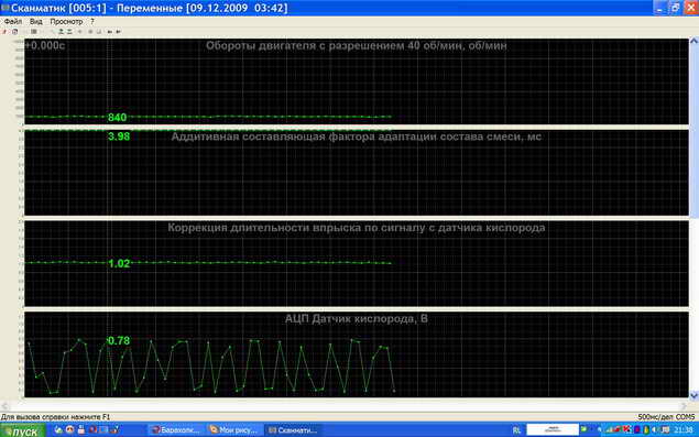

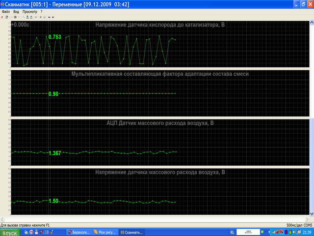

Чего то я не понял! Проехав около 1оо км опять та же хрень.
Смотрю АЦП ДК - близко к 0, отклика нет!
Может бракованый ДК?
Купил новый ДК, поставил, вроде всё нормально.
А может и не всё? Кто подскажет?
Вот картинки осицилограмм:
сразу после установки нового ДК (ДК прогрет, температура ОЖ в норме)
http://www.chevy-niva.ru/album_pic.php?pic_id=35467
а вот после пробега с новым ДК:
http://www.chevy-niva.ru/album_pic.php?pic_id=35465
http://www.chevy-niva.ru/album_pic.php?pic_id=35466
Извиняюсь за качество, но не знаю как сжать картинку, чтобы и качество нормальное было и размер позволял закинуть в галерею. В приципе вроде читаемо.
Лучше сделать и жалеть, чем не сделать и жалеть!

А характер изменения напряжения ДК правильный?
На 1-ом -да
На след. в первом приближении -да. Но надо крупнее, что-то настораживает. Цифры по осям не видны
Вот в нормальном виде две картинки. (после пробега с новым ДК 30 км)
http://files.mail.ru/D72KAU?t=1
http://files.mail.ru/2RZJ8L?t=1
