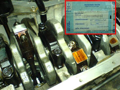

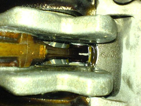

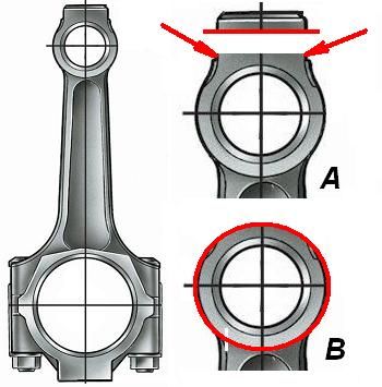

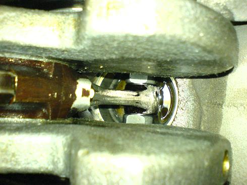

_AJ_ писал(а):
...Если есть опыт подрезки или приобретения поделитесь что там к чему :smile_nod:
Опыт установки есть. И именно с 84 коленом.
К нему приобретал поршни со смещённым пальцем в МАМИ.
При установке вылез следующий косяк: штатный шатун при вращении относительно пальца упирался в днище острыми краями своей головки даже будучи максимально возможно укороченным (рис. А).
Пришлось опиливать его так, как показано на рис. В.
В итоге пришлось дополнительно подгонять все шатуны по массе.
Делал это в декабре, сразу отписывать не стал – проверял. Вчера разменял первые 10.000 – полёт нормальный.
Из дополнительных доработок – потребовалось уменьшить опережение зажигания на 3 градуса.
По ощущениям – прибавились низы. Максималку не замерял – не гоняю.
Если бы сейчас пришлось заморачиваться – лучше бы подкопил и взял вал с ходом 86 или 88. Оно того стоит. ИМХО.

Mot,
Та же проблема была с 88 валом и поршнями со смещением пальца 4мм.
Так же пришлось обрабатывать шатуны на полукруг(правда не так экстремально как на фото В), после чего обрабатывать с подгонкой по весу на электронных весах.
