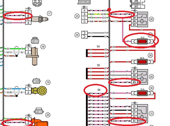

Здравствуйте , подскажите пожалуйста при прошивки нивы шевроле с блоком ME17.9.7(1) , нужно ли оключать разьём тот что на картинке под номером 9, просто говорят что можно отключать можно нет , но у некоторых кто не отключил начинал рости расход топлива , так ли это? Прошивка от Paulus Изображение

В пошивке евро 2 ,программа ЭБУ не видит можно так сказать показаний ДК2! И влиять на что либо подключен или отключен ни на что не может ! Удаляют его и провода идущие на него в целях безопасности ! На проводах идущих к нему присутствует напряжение постоянно при включенном зажигании! ПРИ КОРОТКО ЗАМЫКАНИИ может выйти из строя ЭБУ ! :smile_smile:
Да уж!
Специально посмотрел электросхему Шнивы и не нашел предохранителей в цепях датчиков кислорода и их нагревателей :smile_mooning:
А у Нивы они есть :smile_clapping:
Безымянный.jpg [ 89.33 КБ | Просмотров: 1406 ]
RS0Y5-42-02D
бред это. Забудь. Если прошивка Евро 2 - этот датчик программно отключен, и ЭБУ его не видит.
А ЭБУ теоретически сгореть не может?

Не исключаю, т.к. это указано в книге как возможная неисправность
сгореть отчего? Оттого, что снят разъем с датчика? нет конечно. Вот коротить его провода точно не стоит.
jgor0106 - "В пошивке евро 2 ,программа ЭБУ не видит можно так сказать показаний ДК2! И влиять на что либо подключен или отключен ни на что не может ! Удаляют его и провода идущие на него в целях безопасности ! На проводах идущих к нему присутствует напряжение постоянно при включенном зажигании! ПРИ КОРОТКО ЗАМЫКАНИИ может выйти из строя ЭБУ !"
Как то так говорят. И тот кто шил тачку он сказал что пока не отключишь ДК мозги работают не правильно и сказал что расход и динамика меняется только после отключения. Хотя лично я заметил что динамика уже сразу поменялась, но после отключения ДК стало еще лучше и как по ощущениям как будто еще добавилось динамики...
я сам чипую ЭБУ и редактирую прошивки. Впервые слышу о таком. Теоретически, все возможно, конечно, но не очень верится.
