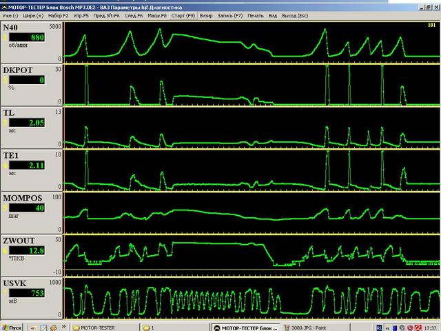

Пример нормального сигнала с ДК при "газовке" на месте

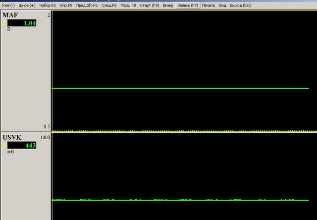

Итак, я провел все вышеперечисленные тесты.
Результат:
При включенном зажигании напряжение ДК не уменьшается. Минут 5 ждал, как было 0.450 так и висит. периодами проскакивает значение 0.454.
Если снять осциллограмму (программа та же), то показания отличаются:
Висит 0.443 В и проскакивает 0.447.
Теперь завел двигатель, прогрел. Стараюсь держать 3000 об/мин:
Теперь погазовал:
Напряжения ДК в 0.9 В ниразу не видел на ХХ.

Нужно не напряжение с ДМРВ, а параметр ML на хх и при 3000 об.
А также просто числовые данные на хх.-TRA, FR, FRA, QADP, IV
Ну если напряжение ДК доходит хотя бы до 0.8 уже хорошо.
На моем скрине только отдельные всплески превышают 0.8.
Может тебе с масштабом поиграться?
