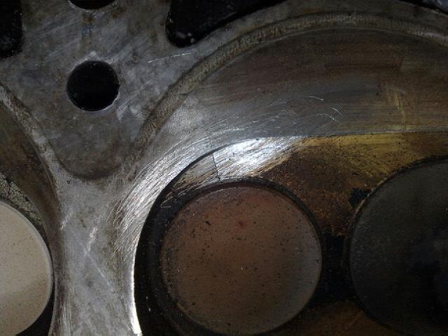

Вчера стал делать капиталку движка при пробеге 125 т.км. Двиг дымил при запуске и прогреве, либо перегреве, а так же, при достижении рабочей температуры в 90 С давление с 2.2 на холостых постепенно падало до единицы.
Решил поменять: поршня, кольца, пальци, вкладыши, маслонасос, распредвал и рокеры, цепь и звезды, маслоотраж. колпачки. При замене последних в головке была замечена приличная трещина, не знаю, сквозная или нет Предлагаю посмотреть фото.
Как считаете, собирать с такой башкой или отваливать кругленькую сумму за новую?
ТЛК150 1KD АКПП. 2012г.в. :twisted:

вот у меня тоже трещина блин и антифриз уходит буду менять...у ОД запросили 31 тышу за замену....ну их...

Голову поменять не трудно самому. Вопрос в цене новой детали.... Сейчас собрал как есть, с новыми поршнями, кольцами распредвалом... и т.д., все работает, стало НАМНОГО тише, и на глушителе черный нагар сменился на красно-коричневый! Все пока гуд! :P

Голову обязательно менять---есть просьба: не мог бы ты распилить голову поперек камеры сгорания и сфотографиговать? ошень нужно.

нужно для : изучение возможности изменения камеры сгорания. у себя делал изменение формы и степени сжатия КС, толщина стенок интересует между каналами и КС.

Dmchehow, распиленную ГБЦ в студию! ))) Мне тоже будет интересно посмотреть толщину стенок, чтобы предположить, сколько моя ещё походит. Хотя, я думаю, она не более 1 см, скорее даже меньше.

Седло - тоже треснуто?
Если да- тогда срочно снимать (менять голову) или крайний случай (очень муторный) - засверливать трещину- фрезировать, варить и сново фрезировать и новое седло.
А так - кусок седла мож. выпасть и возможен задир цилиндра, поршня или ещё хуже пробить блок.
Голову сам както варил, но не по седлу.
