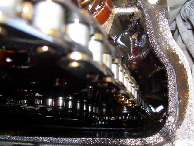

Пытаясь понять причину шумной работы двигателя, заглянул-таки перед сменой масла под клапанную крышку:
Машинка 2003 года, пробег 111 100 км, масло последние тысяч 80 - Total Quartz 5/40, меняли у сервисменов, без промывки.
Успокоитель обломан:
ГК на 3 цилиндре поднимается медленно, видимо "закис".
Картина в общем-то меня удручила, решил-таки заменить масло сам, с промывкой 5-минуткой, заодно померив компрессию до и после:
до: 9,0 - 8,5 - 10 - 8,5
Залил раскоксовку, оставил на сутки где-то, компрессия после:
11,0 - 11,0 - 11,0 - 10,5
На праздники собираюсь отмочить ГК, заменить натяжитель, успокоитель, поставить "Пилот".
А вот есть ли смысл менять цепь и звездочки? Цепь подрастянута, конечно, но что думают по этому поводу уважаемые коллеги?
И чиво делать с этим очаровательным налетом под крышкой?

Nikadim, такое очучение, что постель распреда да и всю ГБЦ кисточкой с лаком и морилкой покрыли специально. :
уверяю, результат естественных процессов :smile_doh:
чем смыть-то?

Nikadim, это от масла лаковые отложения. :

Nikadim, такие лаковые отложения отмыть не реально : ,разве что механическим способом.Цепочку всё-же я бы заменил : .

Nikadim, Ты тыщ по 20 на масле ездишь????? : Пользую такое же масло,но такого безобразия на своих моторах не замечал!!!!!! :
Машину купил в сентябре, прежнего хозяина знаю лично, замена ч-з 7-10 т.км. А вот что льют в сервисе на самом деле, загадка получается :smile_doh:
В любом случае проблем движок не доставлял, до последнего времени работал тихонько, на горячую "шептал" вообще, на холодную один ГК только подстукивал, и то не всегда.

Если цепь не растянута (пальцами не поднимается выше половины зуба на звездочке распредвала), то менять ее не надо.
Звездочки - точно не надо.
Лаковые отложения, в принципе, работе двигателя не мешает.
