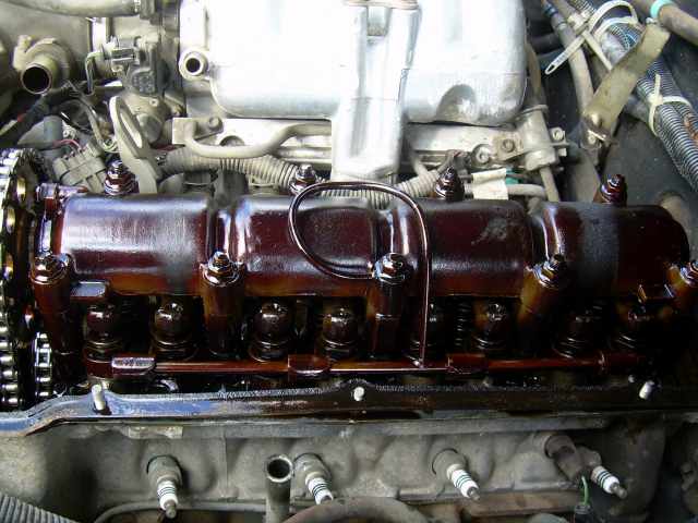

Пробег 72 т.км. с 52-х под клапанную крышку не заглядывал. Вот сподобился. Успокоитель поломан, кое как извлек остатки(целый из остатков собрать не удалось, значит где то в картере плавает остальное). Вопрос такой: причина поломки успокоителя кроется видимо в растяжении цепи и отсутствии дальнейшего хода натяжителя? Как правильно диагностировать? Просто поменять успокоитель стремно- боюсь опять развалится. Хочется понять почему это произошло. Масло лил только Mobile синтетику. Вид внешний идеальный. Было б такое http://www.chevy-niva.ru/album_pic.php?pic_id=44866 я б и вопросов не задавал, а так очень даже прилично. Заранее спасибо за помощь

Быстрее всего из за гидронотяжителя. Меняй натяжитель цепи на механику, на Пилот. Сам сейчас вычитываю инфо по нему, вот после своего головняка (Уменьшение тосола\увелечение масла (фото снятой ГБЦ стр.5)), тоже подумываю установить его.
По Пилоту читай эту тему - "Засады" при установка натяжителя цепи "Пилот.
