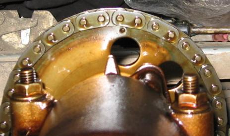

Выставил КВ точно по метке, при этом РВ встал вот так:
На один зуб не доходит, если я правильно понимаю.
Можно ли переставить цепь на звездочке, не снимая распредвал?

Это примерно ползуба. Цепь растянулась. Я б оставил как есть. Или поменял бы цепь.

Где-то, я бы сказал, процентов восемьдесят зуба. :P
А если, наоборот, выставить РВ точно по метке, то КВ уходит вперед точно на два зуба от метки. Получается, фазы газораспределения отстают от коленвала градусов на 12. Думаю, это не есть гуд, и делать что-то надо.

Вот думаю - если я переставлю цепь на один зуб, то, поскольку сейчас отставание не ровно на один зуб, а где-то на три четверти, то звездочка встанет, наоборот, с опережением примерно на четверть зуба. Фазы распределения будут опережать коленвал где-то градуса на четыре.
Что хуже - отставание фаз на 12 градусов или опережение на 4?
Можно, конечно, поменять цепь, но где уверенность, что с новой цепью метки удастся выставить "зуб в зуб"?

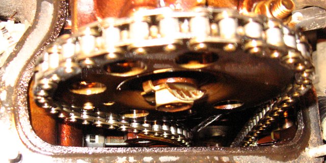

Кстати, глянул еще раз, такое впечатление, что успокоитель цепи присутствует не полностью. Верхняя его часть вроде как отломана вообще. :

думаю процентов 70 сдвиг .
немного износилась и с завода 30-40%зуба была не ровно скорей всего .
я бы перекинул на зуб

с таким вылетом натяжителя я бы уже думал о замене цепи
насколько мм можно поднять звено на верху звездочки?
