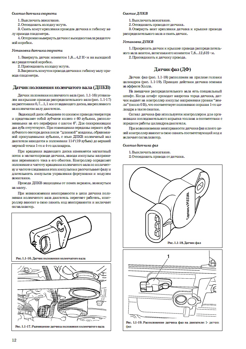

алексей 213 писал(а):
Отказ датчика коленвала парирует датчик фаз.
Отказ датчика положения коленчатого вала никто не "парирует". При его неисправности двигатель заглохнет и не будет заводиться.
 Заголовок сообщения: Re: Нет холостого хода.
Сообщение Добавлено: 23 авг 2019, 19:14
    990
  •  3700
  •  23 сен 2017, 18:54
  •  Липецк
Вложение:
Безымянный.jpg [ 331.61 КБ | Просмотров: 653 ]
в 7.9.7+ - нифига. Если ДПКВ не живет - ЭБУ не видит прокрутку. Это ты с ФАМом попутал) 7.9.7 - те еще доисторические мозгочки.
