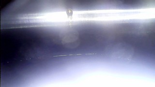

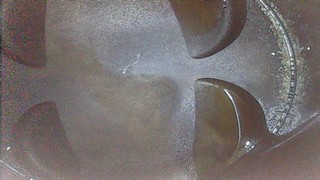

проверяйте прокладку ГБЦ. Один из вариантов - когда складываются условия для плохого запуска - выверните свечи и загляните в цилиндры. лужица антифриза в цилиндре будет давать такие симптомы. фото не ШНГ, ситрен С4, однако на моей ШНГ было именно так при первом пробое прокладки.
