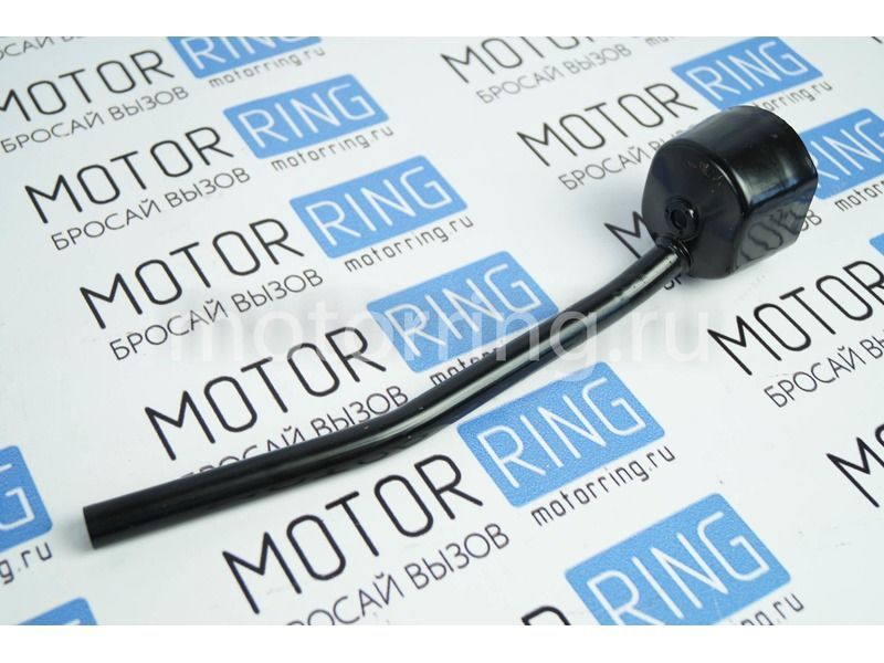

Всем привет ! Весь инет перерыл-фиг чего нашел...В общем такая проблема-решил почистить сапун двигателя на Шниве,все с трудом разобрал,промыл-собрал обратно-завел-и тут появился непонятный стук..Все разобрал обратно-выяснилось что коленвал бьет по трубке маслоотделителя !!! Выяснилось-что трубка этого маслоотделителя не приварена к чашке-а вращается в развальцовке градусов на 180....И теперь не могу найти правильное положение этой трубки !!! То не лезет на место,то закусывает,то опять бьет по ней валом...Подскажите плиз !!! Мне бы схемку,аль чертеж...)))

@sanek2123 , ну чертеж ты вряд ли найдешь, но может такая картинка чем поможет, направление изгиба трубки видно достаточно хорошо:
